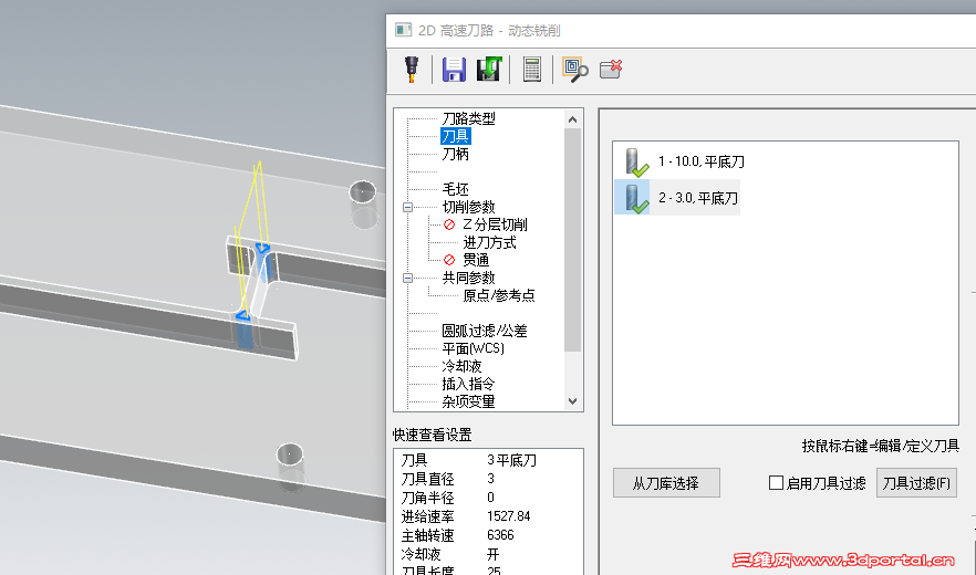

9 O6 x; N) q9 Q4 ]自己研究了两天,没搞出来,还请高手出手指导1 Q6 d7 B7 R2 ^7 b/ P: g9 g5 @, Z+ H
图中凸台处的转角没办法用动态残料加工# h8 X6 W- `" z: f! A2 R; f
开粗用10MM铣刀,用5MM的铣刀清角刀路没有(图纸要求R3)5 ^; l8 w: K# r. @1 L
图3改为3MM的铣刀,刀路怎么跑到里面去了:dizzy:; `: E& {( k9 J3 n, ~/ A! P

发表于 2018-9-17 15:07:47 | 显示全部楼层 来自: 中国台湾
你是要探討為什麼不行,還是單純只是想加工
  W" l3 I: r0 ]" _6 K# K" f! H% `# X2 T) [- [. Z% N
如是你想探討為什麼不行,這個我不知道# B  g1 o7 O* K0 ~# E  W
% T& N. M! w( Z+ ^
如果你想加工,可以選擇所有先前的操作
 楼主| 发表于 2018-9-17 16:08:24 | 显示全部楼层 来自: 中国江苏扬州
本帖最后由 wuziping 于 2018-9-17 16:11 编辑 - G, A8 R/ }$ J  D
FRIEND0823 发表于 2018-9-17 15:07
. x1 H/ Q2 F2 R, W( [+ I& g6 b你是要探討為什麼不行,還是單純只是想加工+ Y3 h  g9 W% F) V0 k
0 y% Y/ h. E( z: [) A/ y如是你想探討為什麼不行,這個我不知道
0 r1 G! Y1 a8 @2D动态残料里面的几个选项我都试过了,标准的矩形槽正常,如果是异型的凸台就出错了,不知道是怎么回事
发表于 2018-9-17 17:59:45 | 显示全部楼层 来自: 中国台湾
我測試後 只有選刀具不行  期他都可以
 楼主| 发表于 2018-9-18 08:55:38 | 显示全部楼层 来自: 中国江苏扬州
FRIEND0823 发表于 2018-9-17 17:59
* A+ S" s! ?. }9 l- }# c我測試後 只有選刀具不行  期他都可以
0 b- T. q' b+ n4 z
能否把您测试的图档给我学习一下,谢谢了!
发表于 2018-9-19 07:29:46 | 显示全部楼层 来自: 中国台湾
給妳吧

 楼主| 发表于 2018-9-19 08:03:00 | 显示全部楼层 来自: 中国江苏扬州
FRIEND0823 发表于 2018-9-19 07:29
; R4 A. |/ B) I/ _$ D6 s1 k  c( s給妳吧
' r9 C% Z# @. @3 G# W3 C非常感谢!!!原来动态残料是这样设定的
