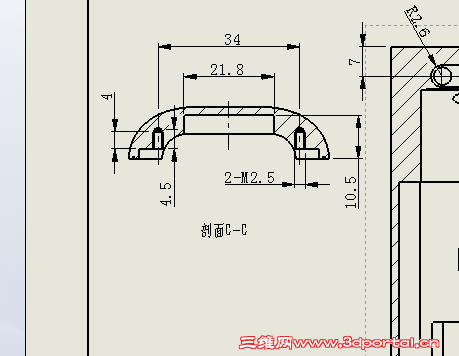

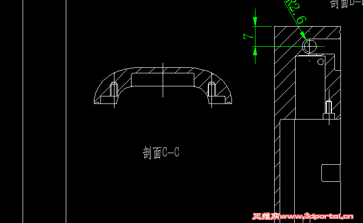

从sw转到cad是 有些视图的尺寸转不出来了?这是神马问题了??其它的视图可以  ,每个视图所设置的图层线型都是一样的 ,不知道为什么会转不出来??# H8 r0 z( ?# u5 j3 C) k; _

就是这个剖面视图没有尺寸   其它都有

用高版本就把问题解决了
