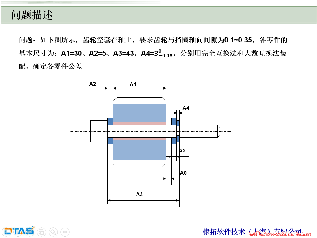

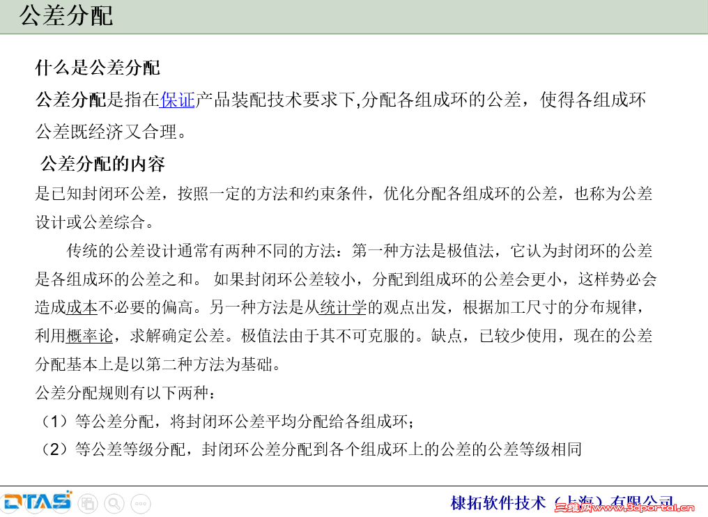

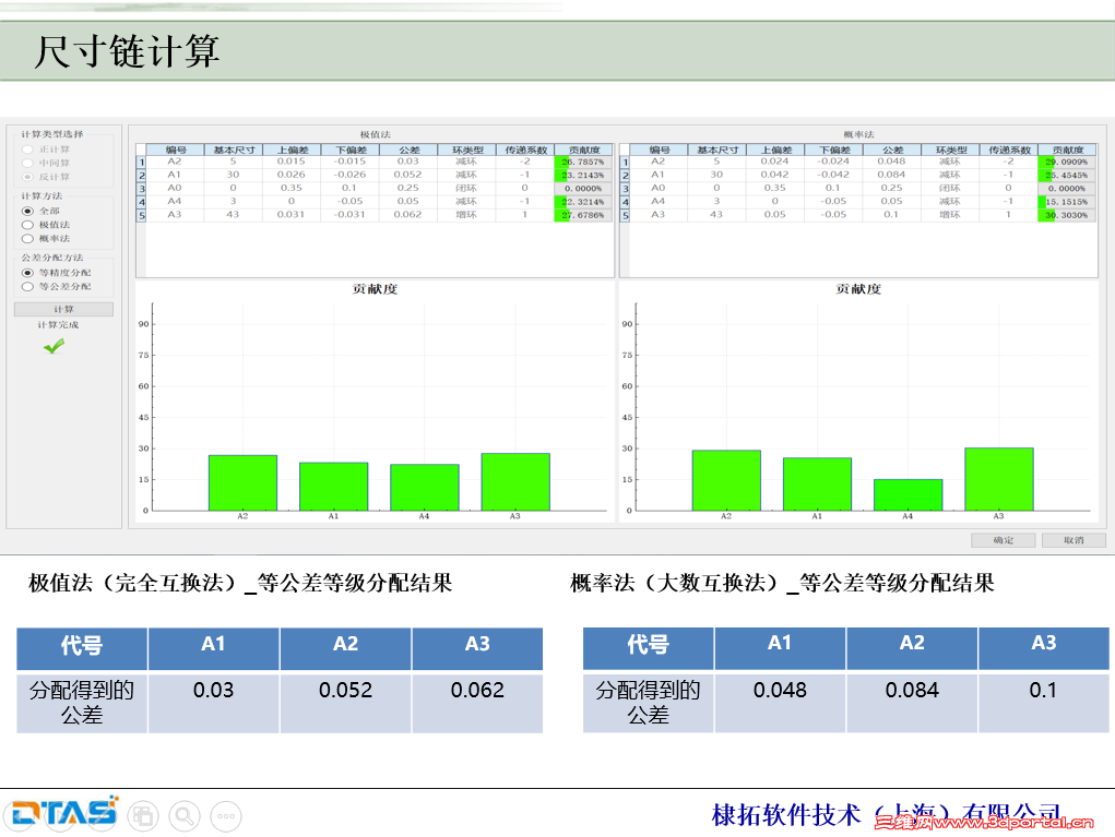

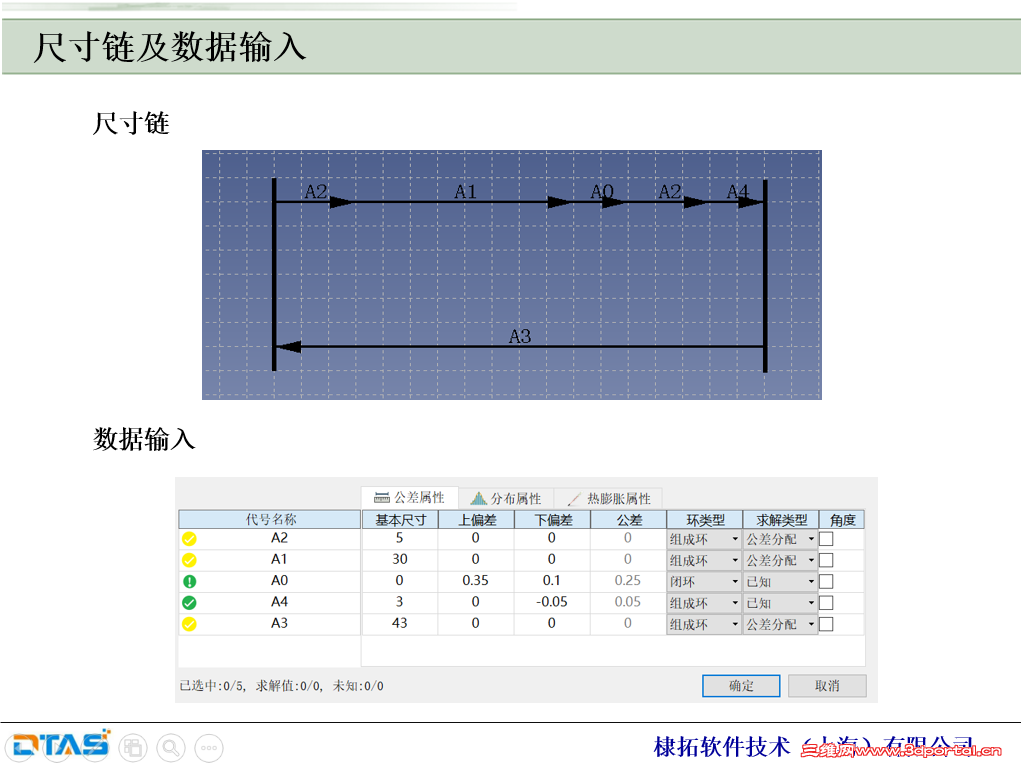

[讨论] DTAS-公差分配
发表于 2018-8-20 16:46:05 | 显示全部楼层 |阅读模式 来自: 中国上海
1.png 2.png 3.png 4.png 5.png 6.png 7.png 8 O7 ^# F8 j* C- e! V
