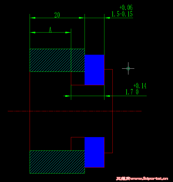

9 Y0 L  T  u7 G+ n  \0 r9 }求助  坛友   卡簧沟槽的定位尺寸公差  应该标注多少
7 l8 N0 k' Z7 `8 m0 a7 m
1 e! A- ?: J2 D1 G已知 卡簧厚度基本尺寸1.5 公差如图       沟槽基本尺寸1.7   公差如图   3 C6 D2 ]8 f! N3 }' [3 ?6 H
6 T: R% W3 P# O2 X" t9 ?- V
假设轴承厚度20
* B# G: H2 J! x- W. w" g/ S  y* y7 x6 Y# J) D! P
此时沟槽定位尺寸 A 的基本尺寸19.8     公差标多少?

卡环实际上起不到严格上的轴向定位,一般都会有间隙,便于安装,个人觉得取 A=20,不标公差。

这个问题
; ^6 _& D' h0 t; G0 E) B7 {我一直都不确定    来求证一下. T; U( Y; G  i
因为从卡簧手册的示意图图上 沟槽左侧边 不是和轴承最外侧 齐边   所以一直不知道 标A=20 是否妥当& g$ P8 V, N/ p9 T9 A9 n

卡槽定位尺寸最好大于轴承厚度,不然有可能装配不了,建议20(0,+0.1).

公差标不标要跟据你的设计要求来定,如果没有什么精度要求的话最好标一下正公差,如果有精度要求的话最好不要用卡簧,用轴套顶轴承内圈。

一般不怎么用卡簧挡轴承,轴承多多少少会有些轴向力,这样安装,用久了,承轴会串动。不如加个盖子,然后用螺钉扭紧锁住。
