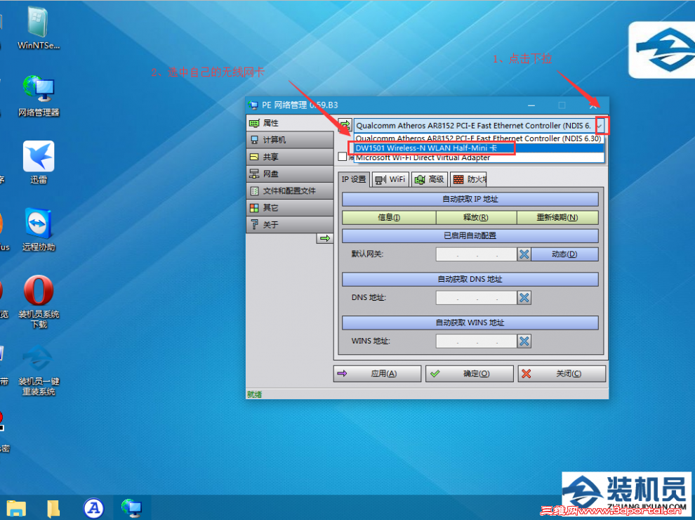

2、打开网络管理器后,点击下拉按钮选 中自己的无线网卡,如下图

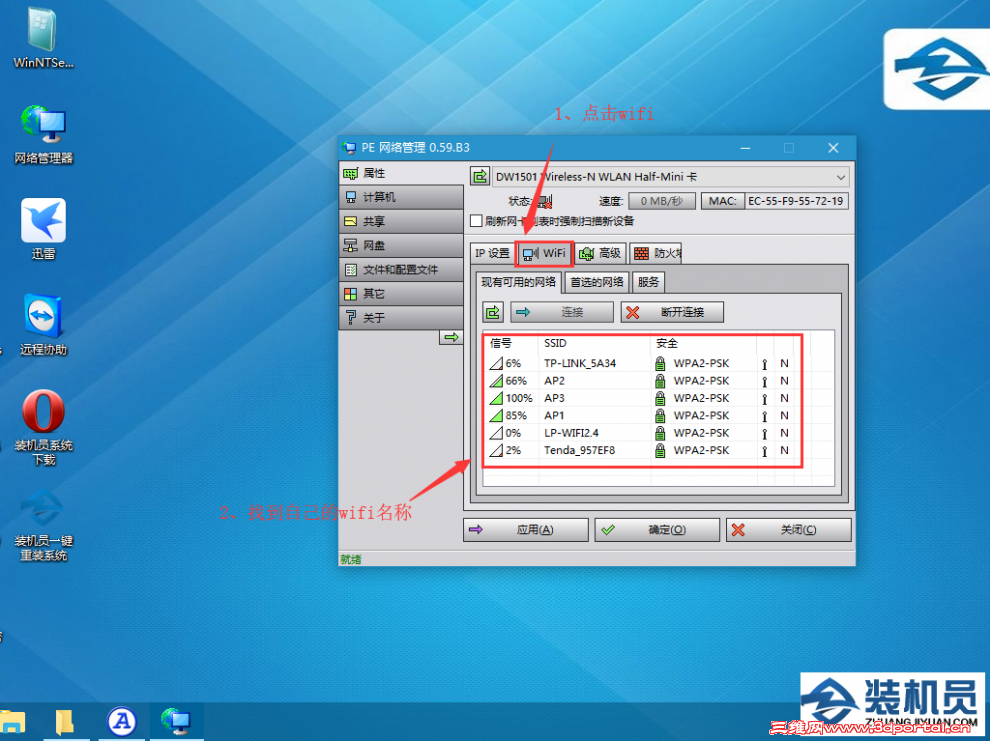

3、选中无线网卡后,点击下面的WiFi,找到自己的无线网络名称,如下图

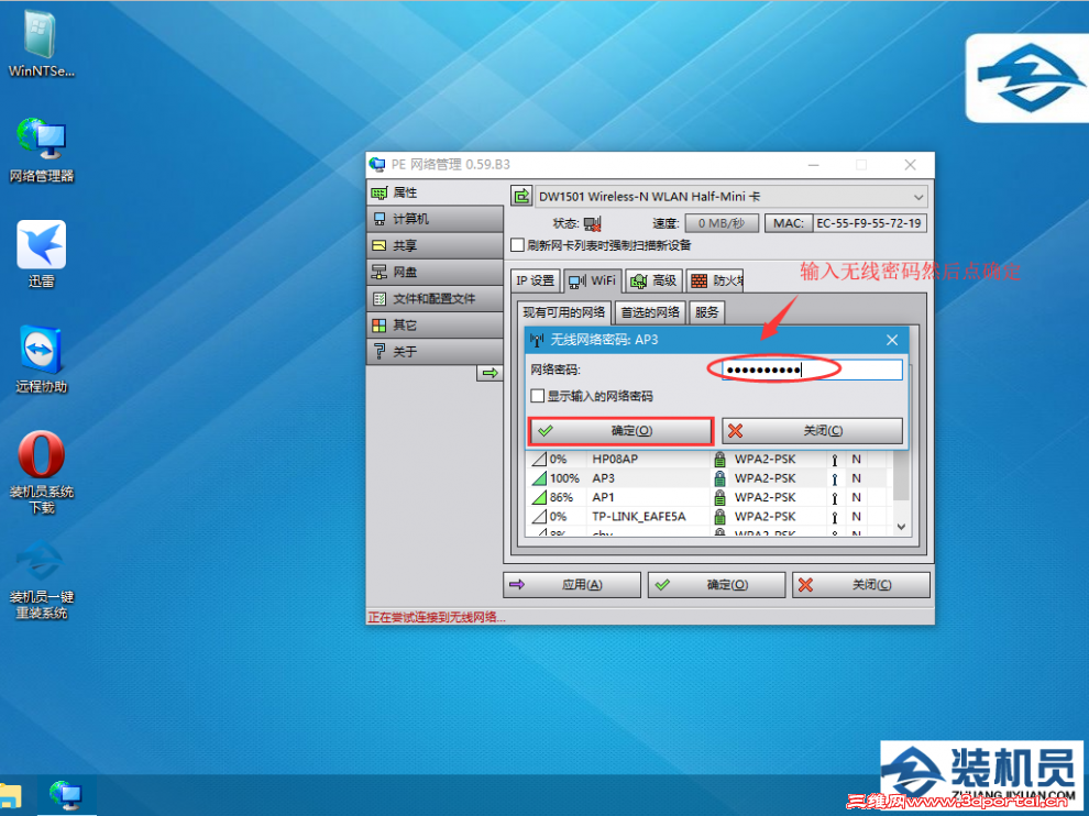

4、找到后双击无线网络的名称,在弹出的框里输入无线密码然后点确定,如下图

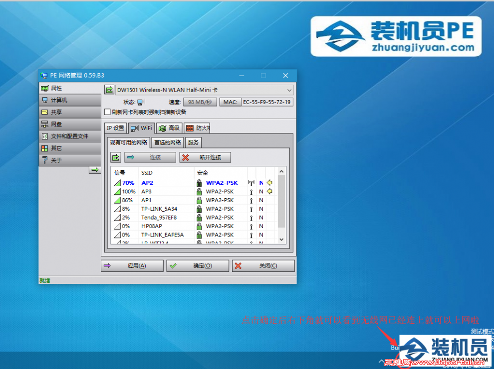

5、点击确定后我们就可以看到无线网络已经连接上,就可以上网啦;如下图
