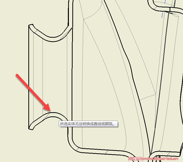

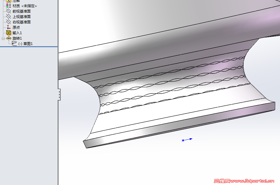

用点云逆向做出来的实体文件,另存为STP格式后,由SW导入,提示建模错误,并且在工程图里无法标注圆弧的尺寸。

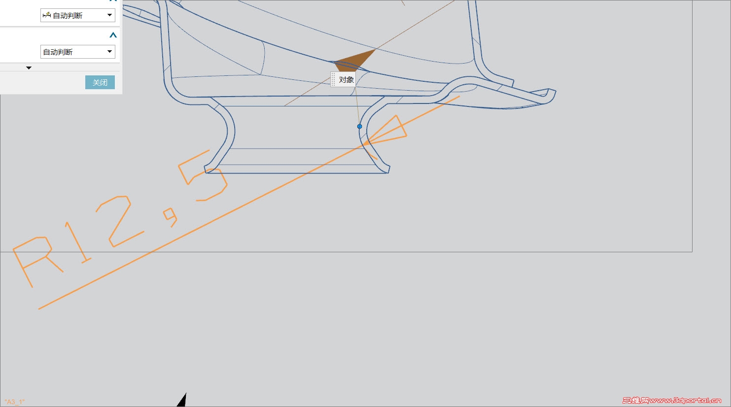

1 ?' {5 q+ ?. M5 [. D  M/ T' ?, r9 X  J5 ^这个STP文件分别用CATIA/UGNX/PROE/SOLIDEDGE/INVENTOR这几个软件分别导入 都不提示建模错误,并且在工程图里都可以标注圆弧的尺寸。+ o9 u" s: S) W4 d/ z
但是只有SW,是的,只有SOLIDWORKS软件导入后提示建模错误,并且在工程图里无法标注圆弧的尺寸。; s: A* B! f- a8 H: ]1 }
即使是SOLIDWORKS工程图另存为DWG格式后也可以标这个圆弧的尺寸。为什么,究竟是为什么?只有SOLIDWORKS软件导入后提示建模错误,并且在工程图里无法标注圆弧的尺寸。) j1 ?7 P6 e& @; ?
, Y2 Q9 {; D! e这个工程图的老问题什么时候能解决。从2006年开始学SW,到现在18版 了,还是不能“所选实体 无法转换成 直线或圆弧” 其它软件在前些年陆续都解决了,都可以标注了。现在只有SW不行。被逼无奈 只能转DWG里出二维图了,太郁闷了。
4 |2 A' k7 ~7 @  _4 B, H8 |/ D5 i为什么和UGNX同样的核心,UG能标,SW就不能标,为什么不同核心的其它软件同样可以标,SW 为什么不能标?. L7 Z) T  n$ ^( J7 X$ y! U8 H
3 ^) E3 a  r3 `) P# E
STP文件见下面的压缩包,UG下可标注见下图1 。DWG下可标注见下图2. SW下不可标注见下图三(不能标注太郁闷啦).导入错误见下图四。: ]9 b7 d4 U' H" O  E8 s+ c

001.png 11.gif 楼主你真的是老用户吗? 用12.5的半径旋转一圈以后和原图看的出来有多肉,而删掉原图部分,重新做旋转12.5的半径出来以后就标注没什么问题了

 楼主| 发表于 2018-7-23 08:54:24 | 显示全部楼层 来自: 中国江苏扬州
wxg263 发表于 2018-7-21 16:25
2 c$ |5 \) Z+ g7 p4 U楼主你真的是老用户吗? 用12.5的半径旋转一圈以后和原图看的出来有多肉,而删掉原图部分,重新做旋转12.5 ...
0 ?; G- F9 D  ^/ H/ c感谢回复!
# F1 c9 }3 ?. S- N% h; }1 ?7 P' u: z# W这方面我也试过,只是感觉多个软件对比时,SW还是有些不方便。. W% @9 b) R1 Q6 E: R2 q5 ^
在导入后不调整原模型的情况下,除SW外的其它常用3D软件工程图里均可以直接标出这个尺寸,即使SW工程图导出为DWG后也可以直接标出来,就感觉SW本身的工程图好麻烦了。# {. o- K, H. l
折中做法可以在工程图里用三点圆弧沿线再画一次后 直接标工程图草图就出来了。
6 ^- E1 t6 \) ?# y5 j( K话说回来,这个零件如果按步骤在SW重新再来画一遍 而不是导入的话,多数想标的尺寸还是可以直接标出来的。但导入后多数尺寸就标不出来。- `3 Y9 m$ D% Q! U
我只是来寻求快速不用其它方案的方法,顺便抱怨几句。SW的销售员说的对,这些细节如果影响了SW发展早改了。
