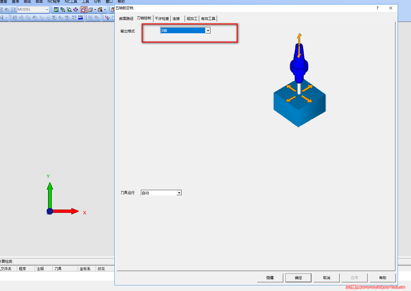

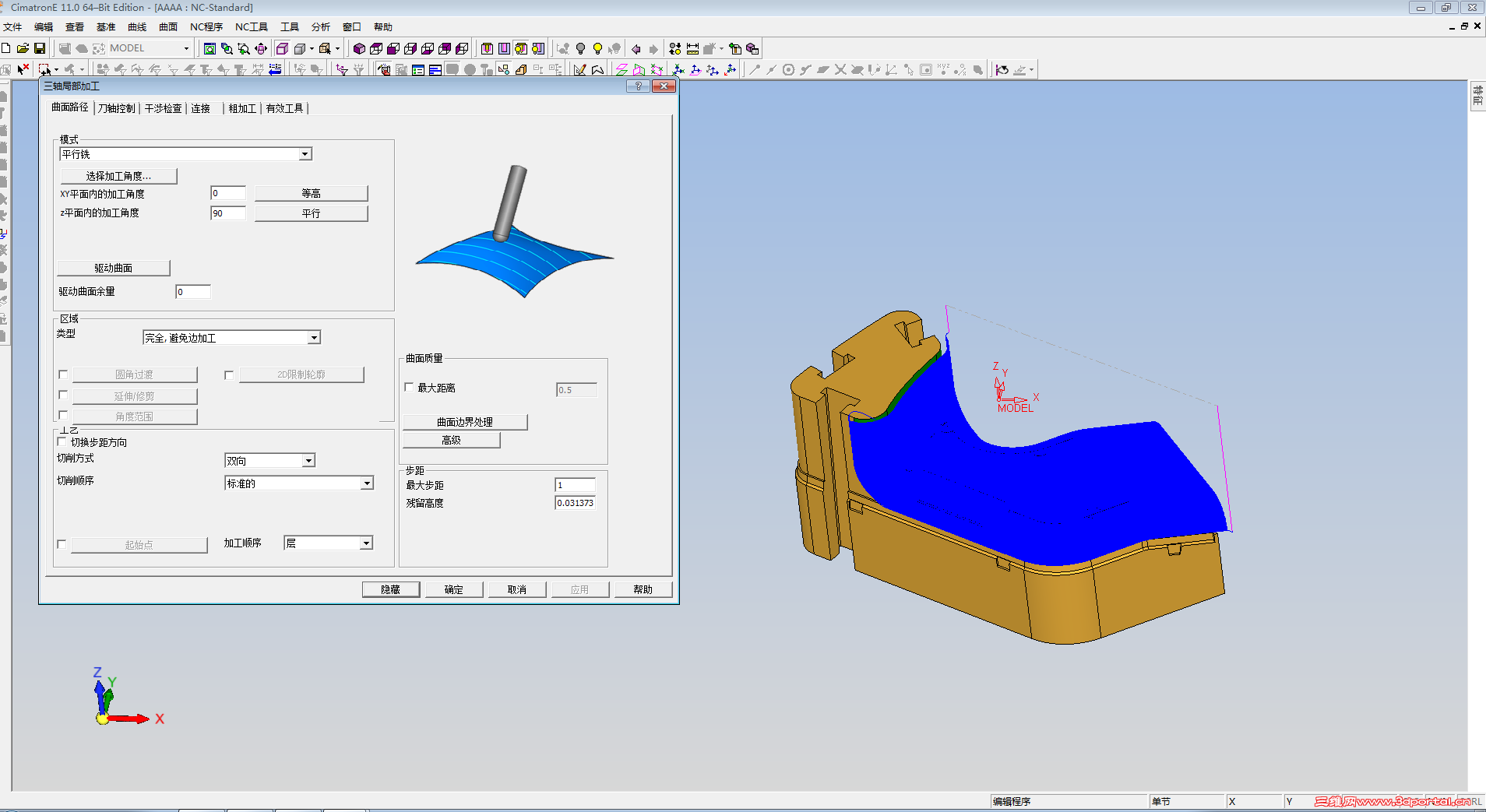

最近有朋友发了刀路给我,我看了半天,说是CE11传统做不出这样的刀路出来,我还以为是PW做出来的。(见图片1)后来叫他发过来图档看了半天里面的参数设置,竟是没有,但刀路就是很好漂亮(见图片2),有哪位高手知道这是怎么设置的,我愣是搞了半天也没有做出来。

航空铣本来就可以出3轴刀路,只要控制轴选择3轴就好了
