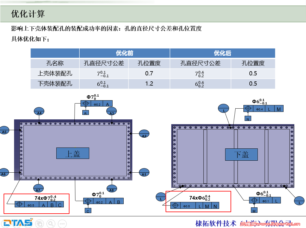

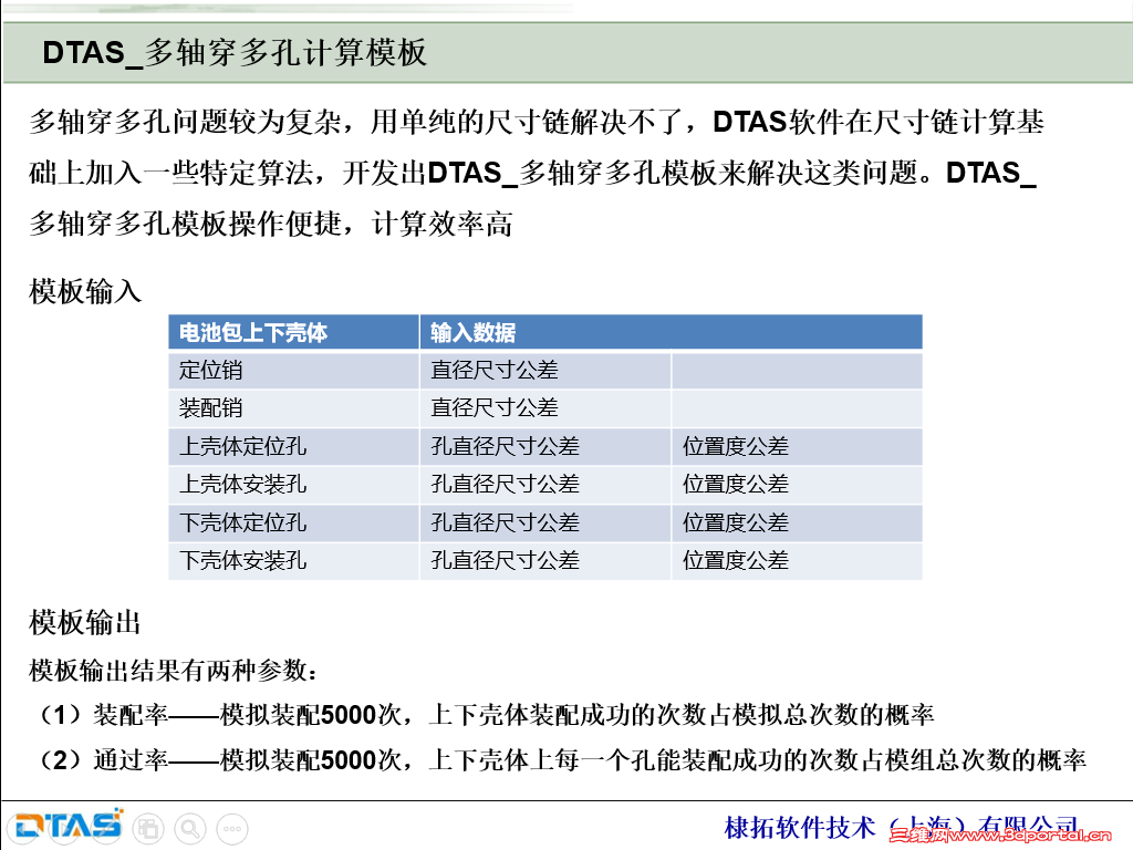

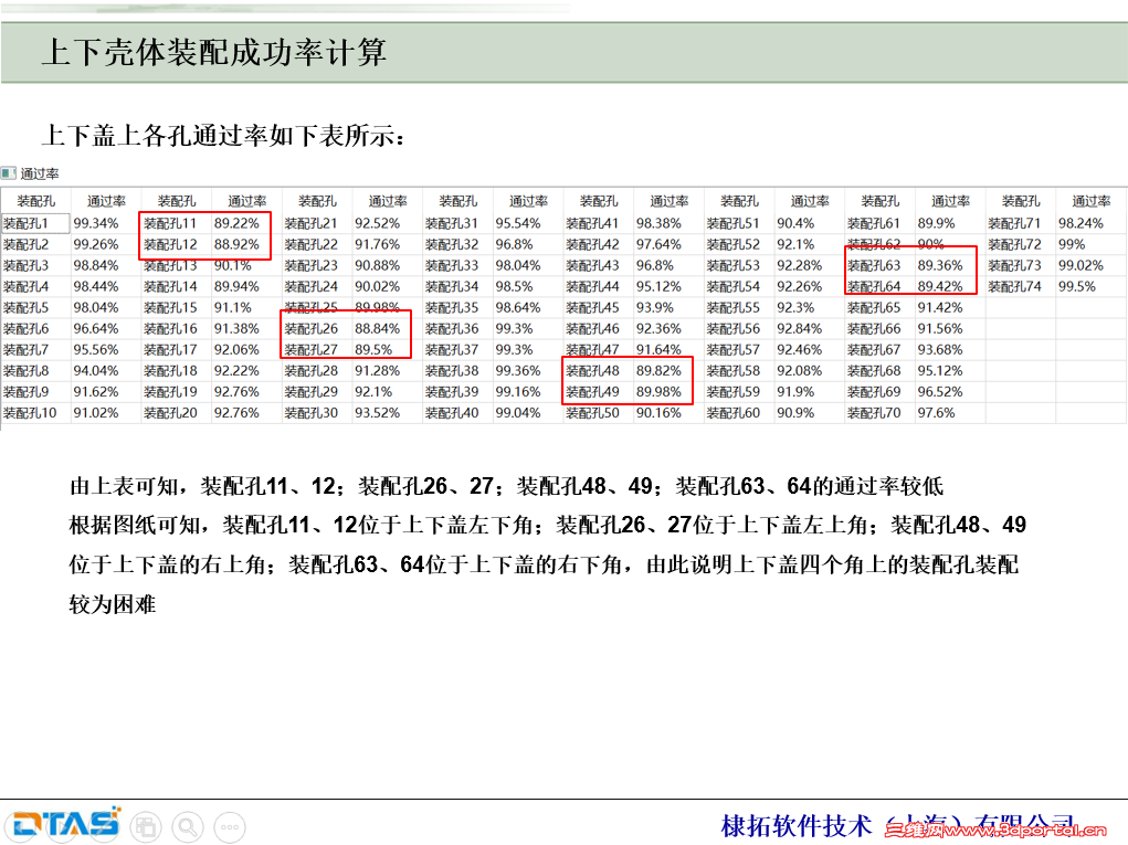

[分享] 上汽电池包装配-多轴穿多孔
发表于 2018-7-10 14:33:17 | 显示全部楼层 |阅读模式 来自: 中国上海
