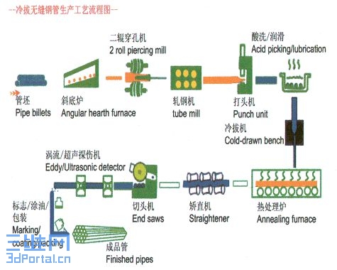

[推荐] 冷拔无缝钢管生产工艺流程图
发表于 2006-10-31 21:09:09 | 显示全部楼层 |阅读模式 来自: 中国上海
冷拔无缝钢管生产工艺流程图与冷拔钢棒生产工艺基本一致4 G6 L7 j7 r) l4 [. O2 x% j7 w
机械加工一般原材料是冷拔出来的钢棒,所以了解其加工方法是很重要
& ]& g& U) f2 l2 \注意事项7 x7 _' _( t* |/ t
1。酸洗过程中很重要,如果不好很容易形成折叠裂纹
& Q% g" m" A) l; I# ]( {0 E4 Y2。拔完一道工序如果继续拔的话,一定要进行退火处理! V  k& F, j' g7 A6 F. e! V
3。润滑也是很重要的,不但影响表面质量而且还关系到裂纹及能耗问题+ c. E) @5 t  ?; G' g1 H
希望大家多多讨论。

请问有穿孔工艺更多的介绍吗?比如二辊穿孔机的模具等等。谢谢
