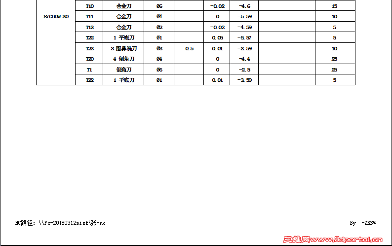

X+自动程序单在多把相同刀具用相同程序名的时候会重复输出,怎么把相同刀具过滤掉呢?而且让它Z深度输出最深的,并且加工时间能总和。   求好心大师的指点。

发表于 2018-6-27 13:17:55 | 显示全部楼层 来自: 新加坡
' ~! B, ~! c: \! c( M
7 @' f$ {4 F9 C* N. vx+ 刀具清单
11
11
 楼主| 发表于 2018-6-27 17:28:21 | 显示全部楼层 来自: 中国湖北武汉
YANLONGHAI 发表于 2018-6-27 13:17
" L4 {' \) d4 g3 c0 }x+ 刀具清单
9 [. P& ~$ H* x. ~* b4 \0 z' }# ]但是没程序名啊

N年前写的软件,原来文件还有效!!软件一直自己在用!!
# Q: z/ h0 D' \; M# [$ Khttps://www.icax.org/forum.php?m ... =926428#pid11441388
' E; ]+ u: \% [' p1 l* w% Zhttps://pan.baidu.com/s/1hqfBDLM
发表于 2018-6-28 14:57:55 | 显示全部楼层 来自: 中国广东深圳
昨天发图失败 今天重发一下吧
