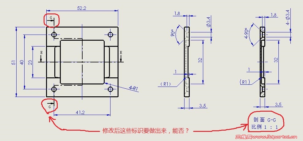

如下图,右边两个视图都是左视图,中间那个是第一天做的,没有剖切,尺寸都标注好了。1 R5 w% w: f8 B- P% k: g( x0 @
第二天想将它修改成最右边一样剖切视图(剖面G-G是阶梯剖切,并且在最左的视图里有
: p# J9 |9 o9 q. R% i, D& K' p其剖切路线的标识),记住修改 不是 重新插入(因为这样可以保留已标注的尺寸)。
( n% E  h# W" p0 C+ s" j, a4 l如何做?有人说用 ”断开的剖视图“改,但那样做不出路线标识!!
7 v7 O5 j. x6 D3 F/ H) _ 612.jpg

* N) H0 d) g% L1 T5 J, R我想你还没有明白我的意思,技术的真谛就是不停的创新,不停的改善,有不如意的地方就改善。有不会的地方就问,我不会不代表你不会,你不会不代表其他人不会,其他人不会不代表SW公司的人不会,sw公司的人现在不会不代表他们不能研发这功能,说不定这里有sw研发者看到了,明天就增加了这个功能,要知道这个功能proe在10年前就能实现了。我不怕麻烦,我用铅笔制图这么麻烦都制了不少,会真怕这点麻烦吗?在这提出,只是看大家有没有方法实现,仅此而已。

2 {* }$ B5 t! ]! X' Q; i! `+ A这个要期待SW的软件工程师们向Proe的学习了,就现在这情况应该是无解了。

把中间的视图全圈起来,做断开剖就行,再什么都有是不可能的
