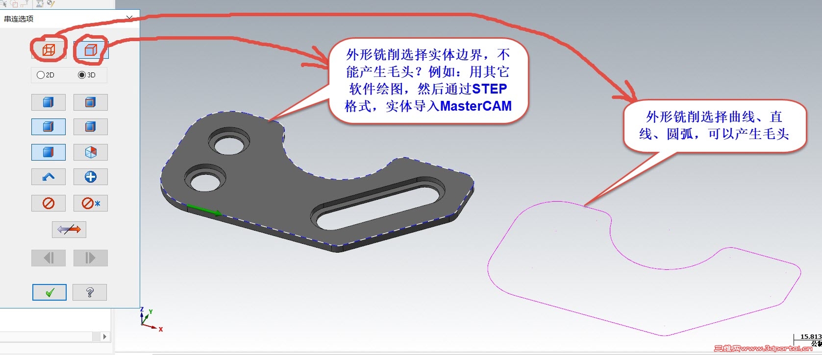

MasterCAM2017外形铣削轮廓选择“实体边界”不能产生“毛头”,参数都一样,如果外形铣削轮廓选择“线框”可以产生“毛头”。9 H. @: Z, P" x3 P% ~2 O
这是为什么?请教大家,谢谢!该图是CREO画的,通过STEP格式导入MasterCAM7 {9 X, M5 a1 X. V2 w

实体图选用实体等高外形就好了。你用2d外形当然需要有线框。2d外形铣削里的3d选项不是针对实体的,是针对不在一个平面的曲线的。

2d外形选实体也行,也能产生刀路,问题:就是不产生毛头。

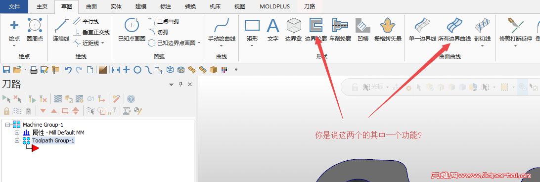

2 F' Q! M7 X: A( u! F# s$ I. K% [ 如果实体选择了如您所发的图片,这两项操作,再去做外形铣削可以产生毛头。8 h8 P  c) }' [6 o( l
我钻牛角尖,就是实体无需”边界轮廓“ 或”所有边界曲线“的操作,在外形铣削时直接选实体边界也能产生毛头。有何办法?

这个留意过,只有程序自己产生的线才能有毛头,实体边界都没有毛头。切外形我还是喜欢用投影,更安全些,特别是对一不规则的外形。
