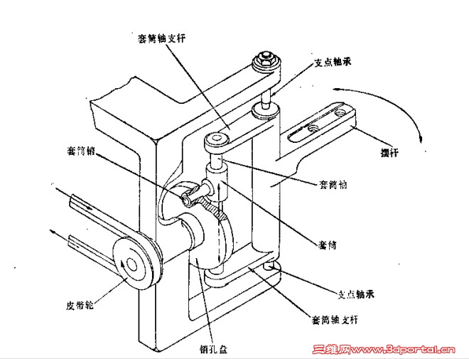

摆动.JPG 大家帮忙分析一下这个结构的优缺点,一般用在什么场合。4 r: u7 w, W  T4 T: d+ ?8 ^

这个结构使用来教学的。只是介绍了一种动作转换,其实还有很多方法可以实现。在实际的设备上并不适用。只能做参考。
发表于 2018-6-13 18:18:31 | 显示全部楼层 来自: 中国广东惠州
这个结构的原理是皮带轮带动套筒销旋转,套筒销带动套筒上下左右往返动动,从而带动摆杆以支点轴承为中心做左右摆动
发表于 2018-7-31 11:36:14 | 显示全部楼层 来自: 中国北京
纯理论???
发表于 2018-8-8 09:43:49 | 显示全部楼层 来自: 中国重庆
多用于封包设备

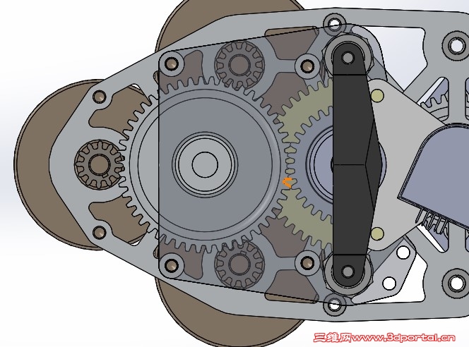

; b0 F0 [  \' I( K1 Z+ C 11111111.JPG 大加看看这中传动有啥优点,是不是可以实现3倍的功率输出。

功率怎么会有几倍这种说法,功率都是说额定的功率,在额定功率下,然后才是力,扭矩,速度,转速,位移。

/ w4 A- f" \; ]% a# n是三个电机
