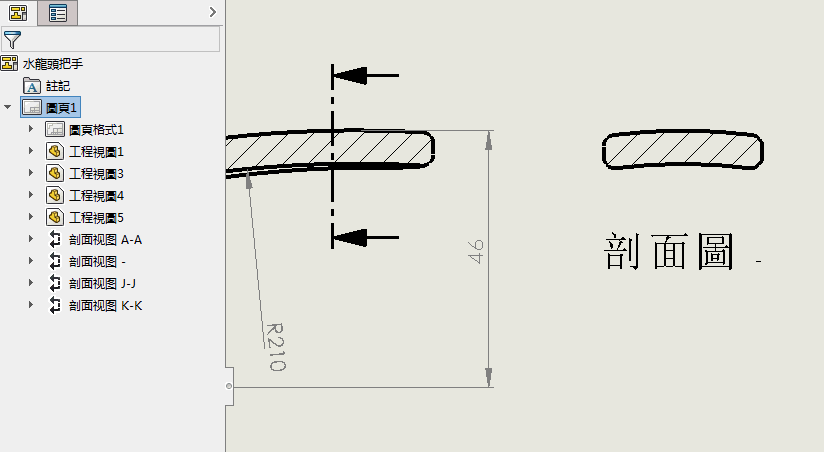

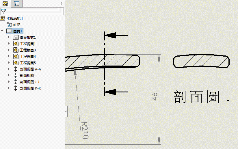

問題如下圖,同樣標註R半徑,但可用的導線選項確不相同.如果圖片右邊的R100標註想用左邊R210的那種導線的話,不知是否可行.9 ~" b  O4 e/ R2 _% K+ ^

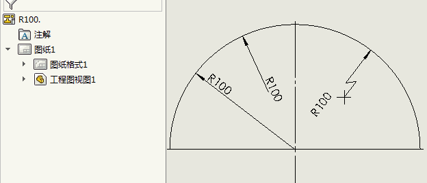

可是我標註這個R100是真的沒有"多轉折引線",下面PO出操作的動畫1 p7 r7 S9 \3 A' w+ `
7 W1 }6 P9 O) R# Ghttps://cdn2.dropmarkusercontent.com/21551/3e6ef8faabd3d0d00979c4940f4bda6015484bf4/R100.gif

发表于 2018-5-5 21:36:28 | 显示全部楼层 来自: 中国广东肇庆
你一楼的左图中有多重转折的啊,有点奇怪,是在同一个工程图中出现的现象吗?
 楼主| 发表于 2018-5-5 22:02:48 | 显示全部楼层 来自: 中国台湾
本帖最后由 josephy1 于 2018-5-5 22:05 编辑 , x0 _7 R. ~1 B' V5 {6 z4 A  h5 }
文惠 发表于 2018-5-5 21:36  f1 X2 j: k" W, B6 b; A% Y
' l9 Q8 d5 A8 N1 n. Z1 S1 i
對!! 是同一張圖面,只是不同視圖., c* \9 S& D  Y

发表于 2018-5-5 23:17:29 | 显示全部楼层 来自: 中国广东肇庆
本帖最后由 文惠 于 2018-5-5 23:22 编辑 3 H. H5 h9 d1 P4 T+ s
# K) y& P3 w/ C3 w3 w/ t
仔细看了又看,那个R100标注的是在工程图中画的草图,不是模型的边线。' L3 z& E, \' B+ f* D' n8 [& l$ ~- f
可能是草图不能应用多转折引线。9 N8 \) g4 N: u8 S7 D# [* S

但我剛試了下,選取模型邊線會出現"圖元無法轉換直線或圓弧",再將此邊線"參考圖元",則會出現"無法產生尺寸的標示".所以必須使用草圖畫弧來標尺寸.若草圖不能引用"多轉折引線"的話,那就無解了.

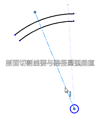

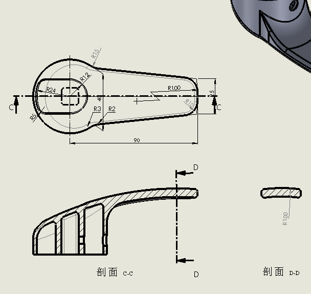

! x. f! b( e4 y6 |% J" d* Q. K那个曲面扫出3的扫描曲面截面不是圆弧了,在工程图上当然也就不能标注为圆弧。
, }% O/ X7 l) q) O& u2 S* Y如要在工程图上标注圆弧,曲面扫出3的扫描轮廓草图的基准面就要和扫描路径的圆弧圆心重合(等效旋转切除)。
发表于 2018-5-6 11:24:34 | 显示全部楼层 来自: 中国广东肇庆
把你上传的文件中的曲面扫出3修改了一下,工程图的剖面切割线通过扫描路径的圆心,这样剖面的圆弧就可以标注了。

发表于 2018-5-6 14:10:51 | 显示全部楼层 来自: 中国广东肇庆
本帖最后由 文惠 于 2018-5-6 14:21 编辑 1 ?8 B) I  V5 [! M; t" t/ t' D
! v  k' v6 H) B供你参考,应该说是等效旋转曲面。- A$ x4 q4 {9 m- {

; J; x, m' J1 N9 w+ k7 @
应该和版本没关系,我试过只要是草图,不管是在模型里还是在工程图里,标注是没有多转折引线这个选项的。
 楼主| 发表于 2018-5-6 16:03:20 | 显示全部楼层 来自: 中国台湾
文惠 发表于 2018-5-6 14:105 a* }* t+ @: }( R
供你参考,应该说是等效旋转曲面。
+ T( x" i' E- F' t, P6 X$ Q

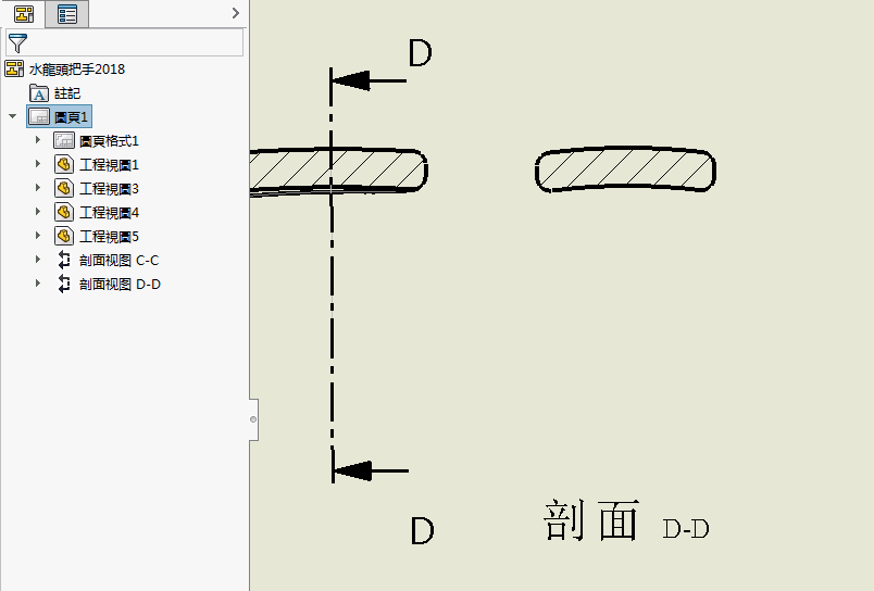

大概知道意思了,也就是說掃描輪廓線必須與掃描導引線在每一點都垂直.& n9 w/ p6 R: D2 q
0 A- x, R2 h- |1 p但我依此概念調整模型,結果還是相同.PO圖片與圖檔給大大指導看是哪裡出問題.

发表于 2018-5-6 18:04:38 | 显示全部楼层 来自: 中国广东肇庆
我在9楼说了,剖面切割线要与路径圆弧垂直。% b; d; {( a  o1 e$ `3 t

发表于 2018-5-6 18:35:28 | 显示全部楼层 来自: 中国广东肇庆
这样操作就OK了。- F! E' X$ [) [& r: S. Q" M1 j

 楼主| 发表于 2018-5-6 19:40:50 | 显示全部楼层 来自: 中国台湾
文惠 发表于 2018-5-6 18:045 m% m' C6 ]7 c4 q+ A& c0 o' J
5 J+ p* O0 ~* M抱歉!! 後來就專注在建模問題上,就忘了工程圖須注意事項了.
% c! h( l( `) R5 _' h$ r  p3 C& m$ Q9 b  e- h/ Q0 R' ^
經過多次測試後,發現割面線要與中心線對的很準才不會有問題.2 g; g3 F0 h& E
/ m4 G3 @; k4 M( H+ m0 t5 O2 s最後,還是感謝"大大"的幫忙.

' W) J) J, K/ S) ?, [. w看見"大大"PO了這個操作動畫,有個問題想問說"如何知道那個線段通過R210的圓心"呢?$ i" U3 v3 L4 ?1 r& Q
* n/ B8 H1 u/ G1 mhttps://cdn2.dropmarkusercontent.com/21551/3cc10727f73fcbb357838a8091113843d7c28b2d/%E5%95%8F%E9%A1%8C%20-15.jpg
" f+ [- C* F6 ^: w1 J( G' [+ x, E/ @0 i$ U# |7 J# ~( \5 u+ e% ^+ p
因我要做的是垂直的剖面線,所以我的作法是使用找R210的"中心線符號線"然後剖面線盡量與"中心符號線"的垂直線對齊.否則R100標註又會出問題. 不知有何好方法呢?

发表于 2018-5-6 23:36:21 | 显示全部楼层 来自: 中国广东肇庆
利用相切原理,很容易就可找到剖面垂直切割线的准确位置。
