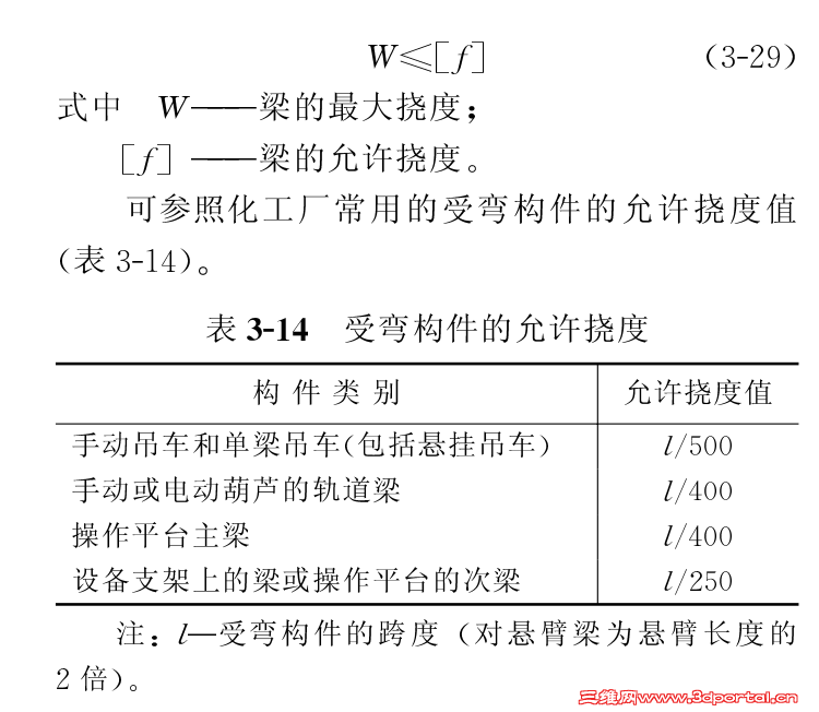

4.2M高龙门架,跨度2.8M,距中手里安装手拉葫芦,使用100*50*5方管立放,起吊重量约1.8T,请教下是否可以承受负载,如何计算的,最好有详细公式。谢谢!

$ r8 k+ a( B3 Q+ C! q按两端简支梁计算8 y2 ?& v2 |( j/ X6 X  v0 J0 O$ Y" _4 ]
