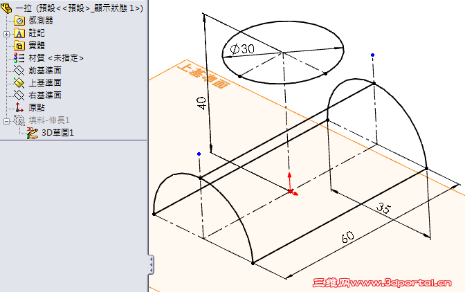

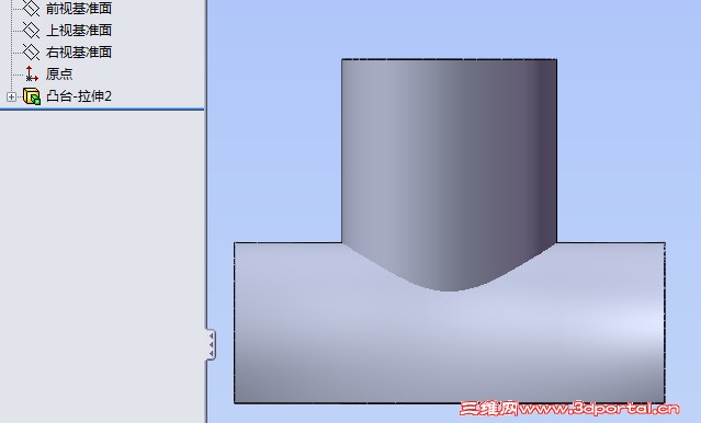

[分享] 一個拉伸練習
发表于 2018-4-10 23:14:39 | 显示全部楼层 |阅读模式 来自: 中国浙江嘉兴
安装
主题分类用于问题归类:

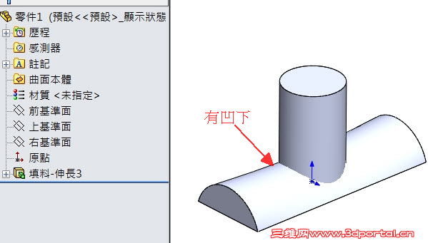

他網看到的有趣練習.9 q* q9 m8 i. e  o
/ |% j5 k3 |% t$ R會的笑笑就好,不會的趁機練習了.5 e  [! G+ f, T) n
% K9 l. U2 c) ^
$ W4 m4 h5 E1 O; l+ Z6 v 2.png : p: C( u8 _$ e) q; i& ?, n
  V3 @" K1 g# y2 w( B- {4 Q

 楼主| 发表于 2018-4-11 13:14:14 | 显示全部楼层 来自: 中国浙江嘉兴
hidingman 发表于 2018-4-11 12:529 K  a& [+ g+ V# P; m
好在 很簡單  支持

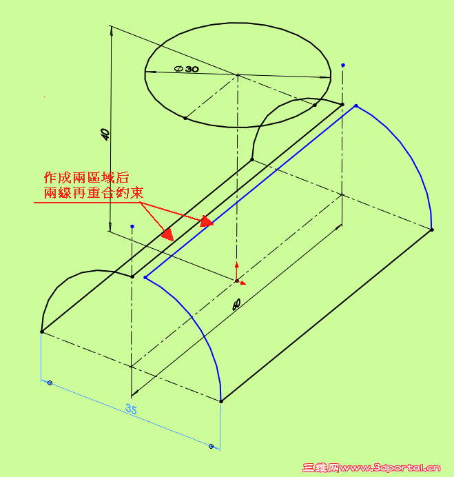

! v  y6 H1 b' l8 {) P& |謝謝參與,如圖示, Z& C; Y8 t4 m1 A- F, r7 V2 z

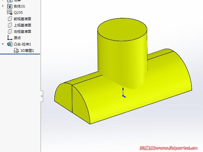

试了一下,还好不算太难。% Z1 S  j" |9 u7 p' j

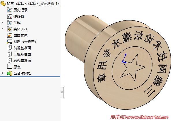

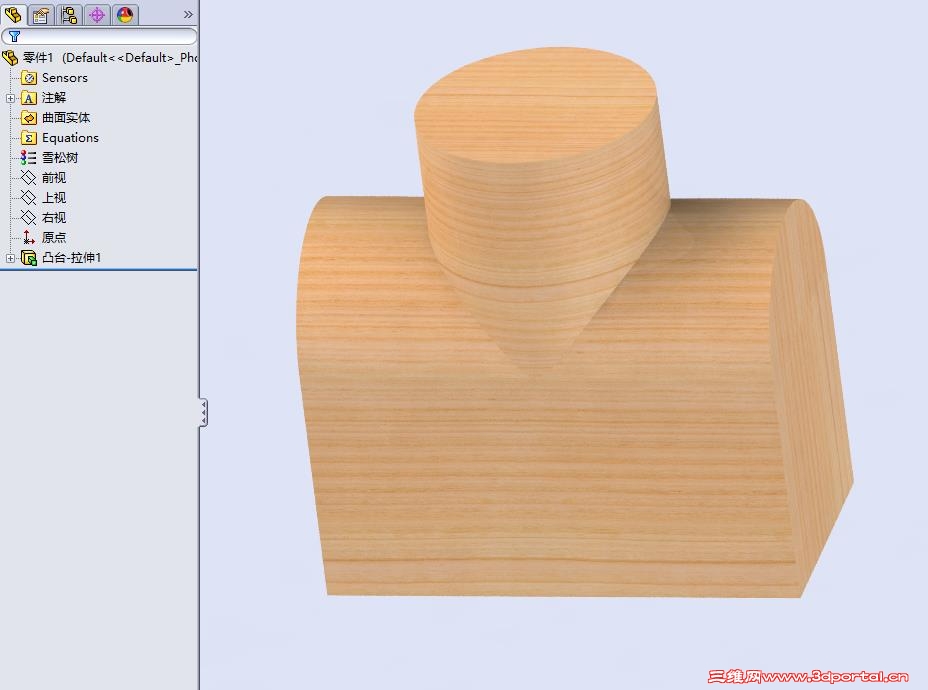

发表于 2018-4-11 22:18:28 | 显示全部楼层 来自: 中国广东肇庆
练习一下。
0 Q8 X( {# I+ A! k+ [% Q4 |+ @0 d" w$ z* F+ J- s3 w0 R- k
9 c2 v: |( P7 F8 }$ E
  B+ \2 a  ~& U  B" m8 I) k& x

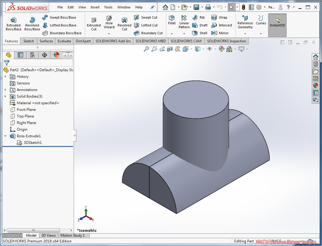

发表于 2018-4-12 09:13:07 | 显示全部楼层 来自: 中国辽宁丹东
谢谢梁老师分享好教程。
2 `+ P5 v: b) S: L3 U+ z0 ?/ n- ~画的不理想,等教程。
" c! ]" s+ }8 ^  x1 ~  u 2018-04-12_091108.jpg 2 @1 O$ v# b( h2 _* A1 Y6 W3 t

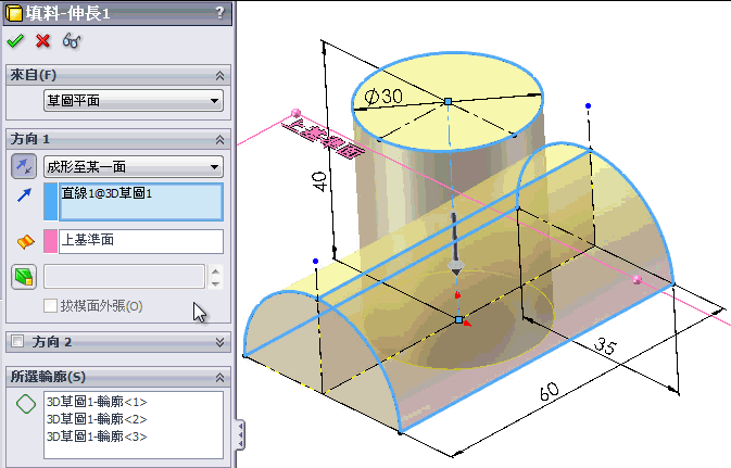

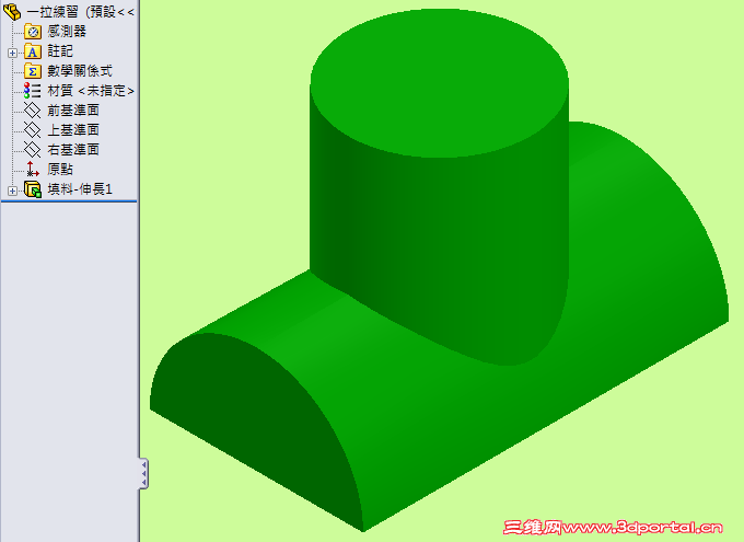

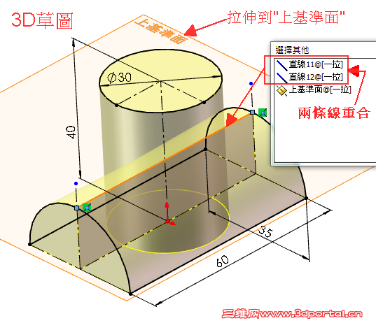

 楼主| 发表于 2018-4-13 13:47:56 | 显示全部楼层 来自: 中国浙江嘉兴
作法參考
7 X) n! E& m" D
1 @$ V% c4 ?3 a0 d5 t- U: h* F- H 2-1.png
& T4 V8 ^) ]- `6 |9 E/ v+ [; x( x/ k4 L; Z/ `7 |- `8 z
b4.gif . S7 G$ r( ~) [3 t  I

谢谢梁大释疑~ 难道我将两个圆柱直径设置相等导致不能拉伸成形到面?回头再试试。  详情 回复 发表于 2018-4-23 10:15

发表于 2018-4-23 10:15:14 | 显示全部楼层 来自: 中国江苏常州
ryouss 发表于 2018-4-13 13:47
" x1 u' ^& A: \2 K( r1 v作法參考
* Z/ F4 o& z7 c: f3 R0 I- s
谢谢梁大释疑~
/ v  V2 @" @2 ^% y3 u; d难道我将两个圆柱直径设置相等导致不能拉伸成形到面?回头再试试。
发表于 2018-4-26 14:37:04 | 显示全部楼层 来自: 中国江苏镇江
8 l( ^( P6 F$ \) F# ^+ O2 X作法參考
, m! i* G, N$ N" L/ |% O9 E
梁大可以传个档案看下吗?4 B% h2 J, r  ?
轮廓2和轮廓3始终选不了,
8 W- d! H! }0 e( I4 P! r+ ]# a$ e; [/ [0 C/ p  Y6 I$ s
 楼主| 发表于 2018-4-27 10:07:44 | 显示全部楼层 来自: 中国台湾
抒怀新 发表于 2018-4-26 14:375 @0 m" z6 S: L. D; Q& S0 N+ ^
梁大可以传个档案看下吗?8 U( [. S! j! w
轮廓2和轮廓3始终选不了,
& z: D  [1 V0 g
參考# ^( M; v2 H* V* w5 a3 |2 d- @
" P/ c! N% F# Q% @+ ?
! w. c9 x3 e9 R. J; y, d% J& b
发表于 2018-4-27 10:20:14 | 显示全部楼层 来自: 中国江苏镇江
ryouss 发表于 2018-4-27 10:07& e( m5 @6 C) @( _; Q0 T# }7 A% o
參考
/ t. u, y' r- I6 n0 B+ e; i, D" f( D
梁大,始终不得要领,还是失败7 i* Q* @, L" r6 Q! ^

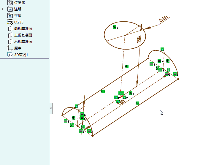

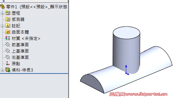

发表于 2018-4-27 11:25:08 | 显示全部楼层 来自: 中国台湾
5 u. b3 D7 Z" m- c( ^. A! w* [4 B& e  P/ o( O' X7 r& L; g4 A
趁機練習了.
' o" D* L: Z! ?. O" E8 s6 l) z
- B, L0 I% N; h  l 1.jpg 5 u: N( J8 n! E1 O( S
+ U) I4 k5 A+ k5 \' h

 楼主| 发表于 2018-4-27 11:53:38 | 显示全部楼层 来自: 中国台湾
抒怀新 发表于 2018-4-27 10:20
8 U: o1 ?& t# _) [& J8 t+ ]' i3 o梁大,始终不得要领,还是失败
# j/ |9 u- ]( ?* E% w8 S
盡可能不提共原檔,就是期望自行試作領悟道理!! h( h: x! Z. P$ Z4 T2 P

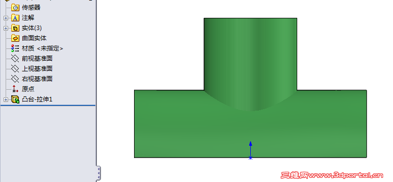

发表于 2018-4-28 09:38:17 | 显示全部楼层 来自: 中国江苏镇江
ryouss 发表于 2018-4-27 11:53; F) E( _/ b: `+ l- w& m3 [: Q5 l  J
0 ~& F7 [/ V; ]" O$ A9 E4 ^* N感谢!5 Q7 r1 r2 A" B9 j
006.jpg ) q+ k4 W5 a: k9 z
