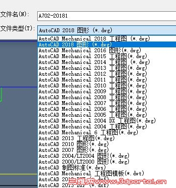

 楼主| 发表于 2018-4-9 11:10:57 | 显示全部楼层 来自: 中国广东广州
寂静天花板 发表于 2018-4-9 11:04
2 D) @9 R- T) W2 i+ `) t没有DWG2018这种格式,autocad2018采用的是dwg2016格式,autocad从不年年升级dwg格式
# d. Y( E3 I+ ?6 R% _: T$ _$ Q
dwg格式:
5 E% z4 |5 }% r3 M$ O0 SACAD2013-2017是2013格式,
1 S7 ]/ x# z& T& |; \ACAD2018-2019是2018格式
/ }6 C; {1 ^1 F* z) m0 [
 楼主| 发表于 2018-4-9 11:27:21 | 显示全部楼层 来自: 中国广东广州
本帖最后由 aaawww 于 2018-4-9 11:31 编辑 4 K8 a7 y+ U  y* g* v8 ~7 G
寂静天花板 发表于 2018-4-9 11:041 f5 f1 a; ?% {- O
哪来的dwg2018格式,楼主使用过autocad2018吗,自打autocad2013版之后,autodesk就没升级过dwg版本。而且就 ...
5 k) i2 v3 M3 N& s% f2 H3 A& Z
看看附件!里面有个2018格式的文件 2018.zip (76.01 KB, 下载次数: 2)

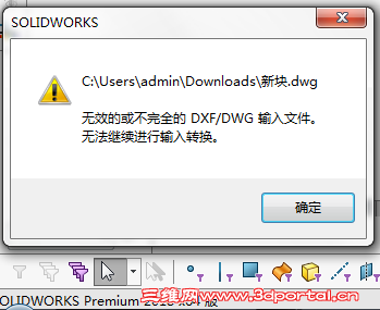

发表于 2018-4-9 18:16:41 | 显示全部楼层 来自: 中国广东肇庆
刚好我装了SW2018,试了一下,不支持新格式。( ~. z% o1 t. U* N# a
9 A: y) {' a6 F bzc.png
