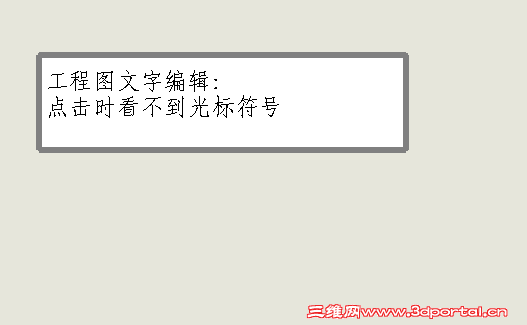

请教,solidworks2018 sp2工程图中编辑文字时,看不到光标,6 `: g' k' C% T; @: w- ~
不知是设置问题,还是软件问题。请专家指导一下。

发表于 2018-3-30 16:48:43 | 显示全部楼层 来自: 中国广东东莞
我的没有这个问题,可以看到光标闪动
发表于 2018-4-2 14:48:39 | 显示全部楼层 来自: 中国江苏无锡
專門試了一下,不存在你說的問題。
发表于 2018-4-4 08:30:12 | 显示全部楼层 来自: 中国山东潍坊
应该是显示问题,2018对显卡和显卡驱动要求非常高。
 楼主| 发表于 2018-4-12 21:21:12 | 显示全部楼层 来自: 中国辽宁
多谢5楼建议,已解决问题。7 x# n. c) h) A! H4 r
我的显卡是M3000M,经确认是显卡驱动问题,使用382版驱动不存在问题,388高版驱动存在问题。
 楼主| 发表于 2018-4-12 21:28:30 | 显示全部楼层 来自: 中国辽宁
使用388高版驱动偶尔还出现花屏现象。
