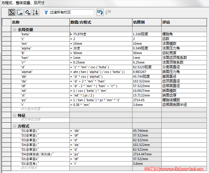

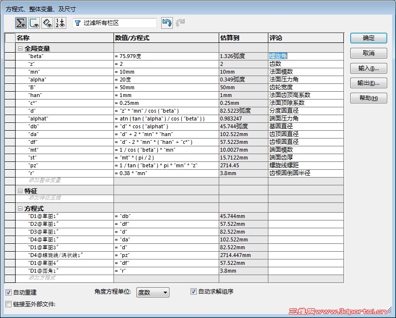

特征建模
主题分类用于问题归类:

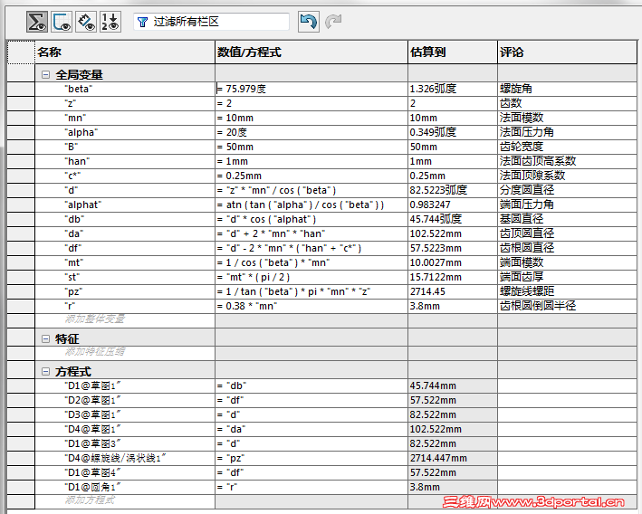

为什么运用方程式建模,全体变量估算值与方程式的值不一致呢?如下图:

 楼主| 发表于 2018-3-29 10:52:11 | 显示全部楼层 来自: 中国河北唐山
寂静天花板 发表于 2018-3-28 17:28: S) L) L' b# K5 ]4 G4 U* Q
这张图能看到什么
# P! N8 e- p) K7 ^! O
数值前后矛盾不一致啊,兄台

还要传什么文件?所有的公式都在这了。

发表于 2018-3-30 19:17:27 | 显示全部楼层 来自: 中国陕西西安
如果方程式数值后面增加单位,如“度”,评估值自动会换算为“弧度”,实际上只是单位换算了一下!

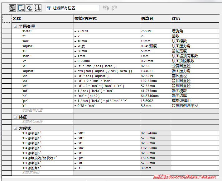

本帖最后由 SW2016 于 2018-3-31 00:43 编辑 ( g' C/ y7 s# @6 Q$ H
9 e: \3 F" P9 R3 v  Q# k
9 G  s7 u  M. g* T- t6 L/ P9 C, H+ ~
  L- U4 s, s  {# M0 b6 c/ p b.png
+ [/ S+ B; v' B3 n- [9 C: _/ K! }9 _# a* [2 d& w1 z- x/ G, X) P
 楼主| 发表于 2018-3-31 10:26:16 | 显示全部楼层 来自: 中国河北唐山
lhl2008 发表于 2018-3-30 19:17' |6 |# }9 `" q. ~2 w+ \
, L+ Q: X4 s7 O# J1 d* L  ~9 {
不是这个问题,是前面全局变量与后边方程式的值矛盾

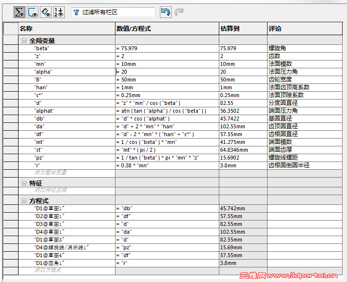

发表于 2018-3-31 10:59:48 | 显示全部楼层 来自: 中国广东肇庆
下图是在我电脑中打开你的文件时显示的方程式。
$ G" G! N7 R& y7 ^4 {% r1 [我没作任何修改,但可以看到,方程式中上下各对应的数值是一样的。9 S3 r* _8 w) B( ~9 B
C.png ) Q: C5 m/ |) r2 |
" [3 q& R: ]4 U7 V5 c) {: i/ M

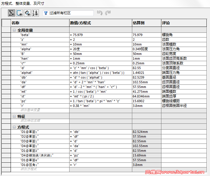

稍加修改,变成下图,上下对应数值也是一样的。
. K" Y# V2 r. T  f: J! f- A8 g D.png + s! a, r$ Q' H( b2 \' N- q

发表于 2018-3-31 11:08:19 | 显示全部楼层 来自: 中国广东肇庆
在我的电脑中打开你的文件,并没有出现如你在一楼图片的结果。$ a* T& s) O+ a- Q9 c% ~" Y
那问题出在哪呢?
+ S/ ^4 q- o' g1 }8 f* R2 v正如10楼三维专家所说的,你在数值/方程式栏中的数值多了一个中文“度”,度自动转换为弧度了。2 A$ e. o6 k- G+ y$ v$ R
所以最好不要在数值后面加上单位。
 楼主| 发表于 2018-3-31 11:11:16 | 显示全部楼层 来自: 中国河北唐山

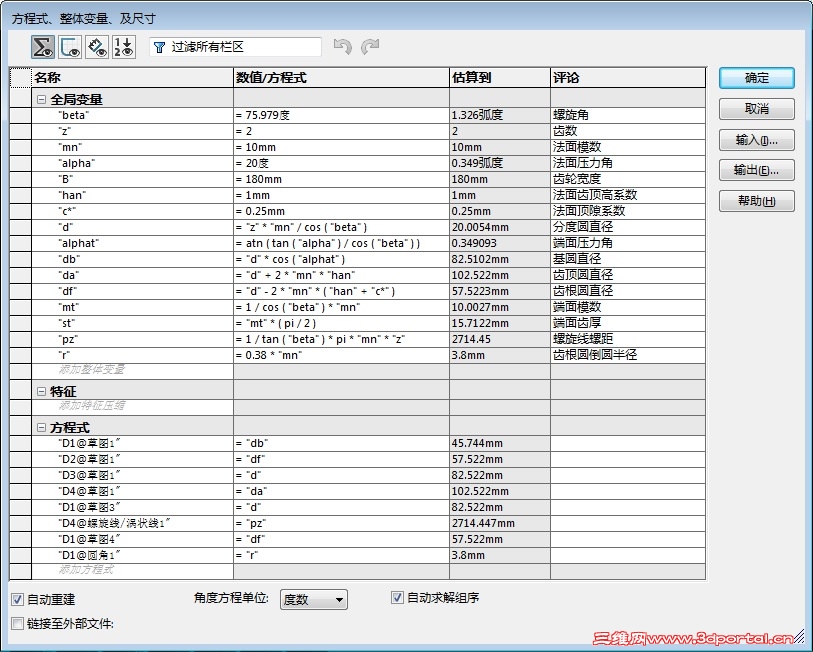

/ u' C9 o7 W6 G% U' E& C1 q2 o3 g原来是没有单位的,有问题,就按照网络上的原件一摸一样的加了单位,还是有问题
发表于 2018-3-31 11:27:59 | 显示全部楼层 来自: 中国广东肇庆
mingri 发表于 2018-3-31 11:061 j7 w( Y( e/ W( V7 B
您做的修改是把单位改为度分秒吗?那么参数方程那里对吗?
! V/ B' b9 {# |7 |1 |. x

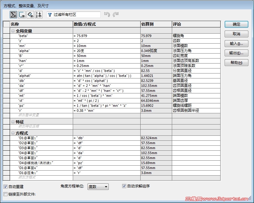

不是的,我只是把数值中的那个度去掉。
" |$ C  n% S7 L# h1 ]我用的是2017,但即使我把角度值加上度字,上下对应的数值也是相同的。
4 Z) ~$ Y# a. d$ X' B# O6 Q, m这么看来可能是你的电脑有问题。
4 y9 @2 r; _1 ]  @
: D' Q' N- L7 U/ {0 ?4 r9 O  t3 z+ K: y e.png - f1 k/ @$ d/ c; k" r) r. y

$ T2 V9 d6 V- ^% V1 W1 @! E
我的最大的问题是:分度圆的计算值总是不对的,应该是80多,而此模型计算出来总是20多

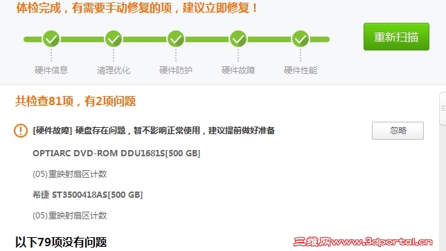

我的硬盘有问题,莫非是这个原因?
4 D& f+ B2 Z6 A4 m) k2 p
发表于 2018-3-31 11:50:11 | 显示全部楼层 来自: 中国广东肇庆
你把你上传的文件打开看看是否和我在14楼的第一幅图一样。
  V# l2 l8 F2 U: I/ ~! I如果是一样,那就没问题,如果不一样就应该有问题。
$ p' h/ Q. O: K) F  P但这个应该和硬盘无关,估计与操作系统有关。

" P( b" a# r/ e6 @上下数值一致没问题啊。
3 e! l  _  V8 y/ P* Q剩下的问题是你自己选用角度还是弧度了。
 楼主| 发表于 2018-3-31 12:20:46 | 显示全部楼层 来自: 中国河北唐山
将压缩包解压,又将beta=75.979后加了度,就是这样了! ]' S) N5 z+ R" q
