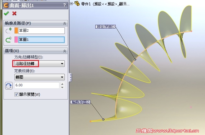

发表于 2018-3-22 10:26:51 | 显示全部楼层 |阅读模式 来自: 中国浙江杭州
安装
主题分类用于问题归类:
如何建模弯曲的弹簧?

先掃出曲面.再用螺旋邊線掃出彈簧. 未命名.jpg 0 r' M7 I$ ~0 K

heat_ice2000 发表于 2018-3-25 20:101 u% A: w% i! S2 u! P- _/ T
先掃出曲面.再用螺旋邊線掃出彈簧.
0 M: I  d" A# f: R1 j
这个很好玩,牛人啊
