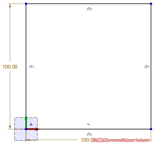

       第一步:创建基板,绘制一个100*100的正方形草图拉伸0.5厚度的板,绘制草图如图1所示。
图1

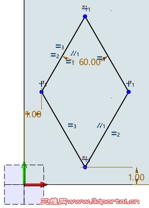

       第三步:绘制菱形图案草图,如图3所示。
图3

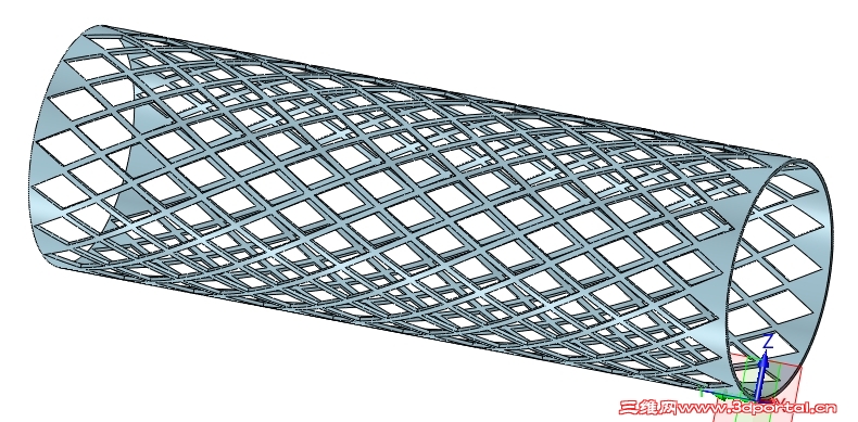

       第六步:另外,还能使用圆柱折弯功能卷成圆柱形状,如图6所示。
图6
       至此,菱形网的绘制已经完成。中望3D交错阵列的方式使得我们可以轻松绘制各种规则形状的图案,相信大家通过以上例子能熟练掌握这几个简单的步骤,并且将其运用到花纹网面的设计中。
