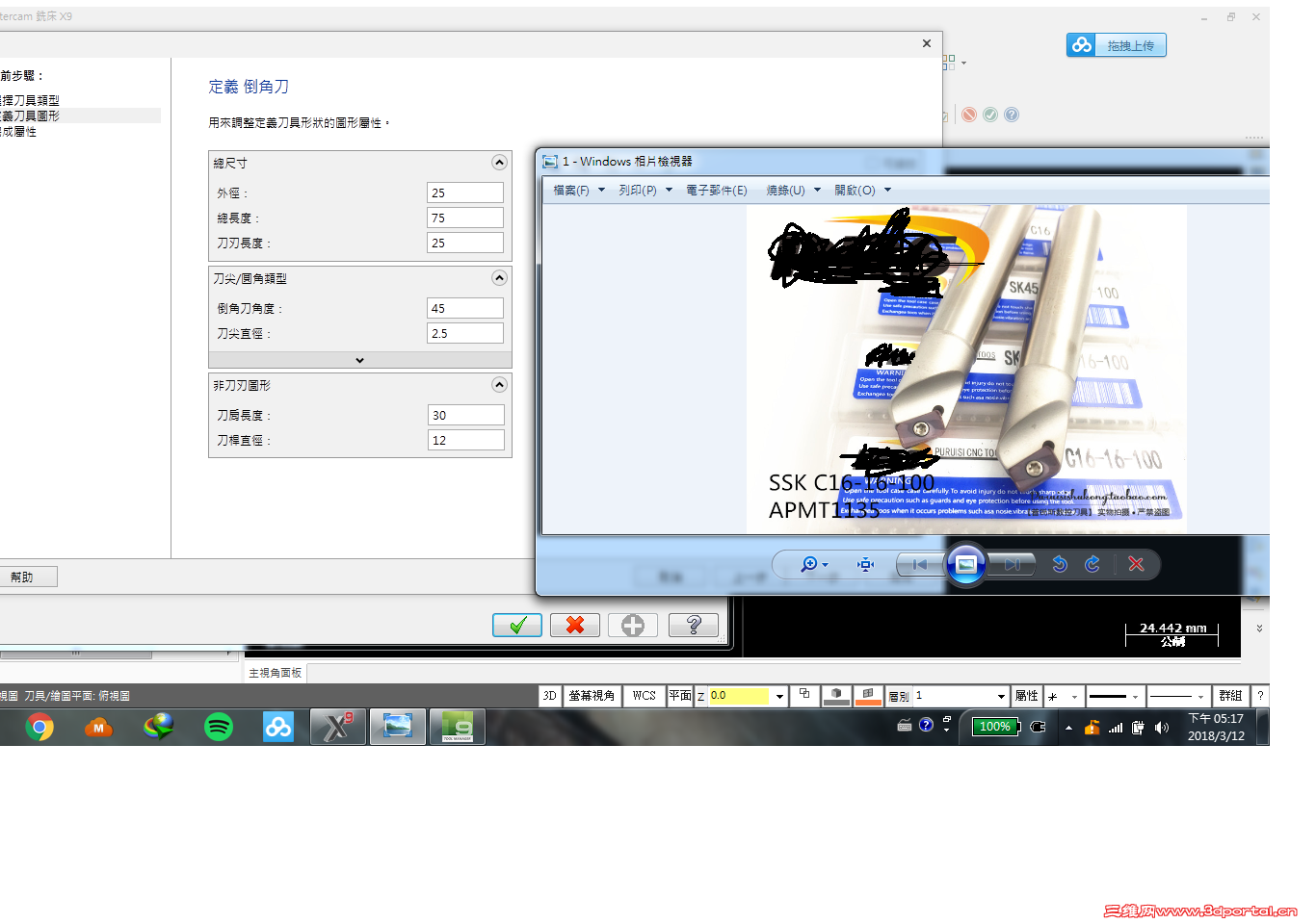

這刀該怎麼設定  倒出來被客戶退貨重加工

0 t: G- b% u0 i0 J3 b, r, o你這刀尖直徑設2.5...肯定是錯的
# J* M' k9 k& K0 o) T1 r' F看你刀片是幾R ...自己劃個圖..看看底部是多大% h. `* {  g% U) z" o, X
刀尖直徑不會超過0.2的9 e6 s' Y  i4 S6 x

剛剛幫你算好了
, _2 J/ E9 G* Z2 a% r0 l! `- D6 ZAPMT1135刀片是0.8R的
1 @4 f* w( D- r! Y! w# B! \/ b刀尖直徑0.766

你這刀尖直徑設2.5...肯定是錯的) O0 m; E8 F$ I4 H
看你刀片是幾R ...自己劃個圖..看看底部是多大; z" Z7 v# Q$ K: ^9 P
刀尖直徑不會超過0.2的
+ L2 V8 @4 c% k8 U8 ^2 t; \, e感謝你的回答 ~
8 A; I0 Z' Q" z我一開始是打0.8 可是倒角出來太大
) A+ }3 N5 T, X2 {5 }$ S所以才想上來詢問

: y3 m+ x. Q; _/ f$ z. o$ r' M剛剛幫你算好了
/ B  Q- K1 w7 V! a$ k) M3 t7 Q& YAPMT1135刀片是0.8R的' }1 ~3 {# X; ]# M# \
刀尖直徑0.766
4 f; C8 I. _0 n. c0 q0 W- f
不好意思喔~~4 ~& W9 \' p; P# D; h
可否請教0.766怎麼算??
7 u" ]; ~9 u, I  v! L' I" ?6 B( ^: E那角度打45杜嗎??

我一開始是打0.8 可是倒角出來太大- `! q9 ?# u+ _. i% x5 z
所以才想上來詢問
9 @4 s3 e7 u! Y; u  G( [
把刀片先畫出來...倒0.8R  在旋轉-45度
' u, B9 e$ x) K/ v( C( b
, v) n2 {, J' {/ ^  X再把另一邊45也畫出來....' ^$ B2 _: v) [. t7 k& f4 t8 k
2 _- I% g) W0 [
在0.8R底部畫水平線....跟兩個+-45度的焦點就是你倒角刀的底部直徑& ^7 y& T- u+ y

加个刀补 慢慢调试也可以
