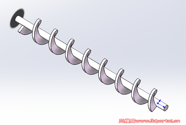

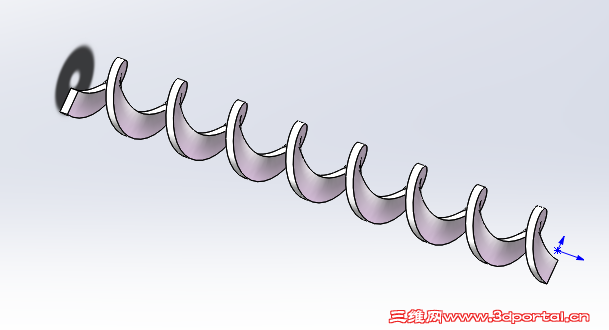

[求助] 请问 螺杆排屑器的叶片 怎么加工啊?
发表于 2018-3-5 21:47:03 | 显示全部楼层 |阅读模式 来自: 中国江苏苏州
叶片是焊接在轴上面的,请问各位朋友叶片有什么好的加工方案?/ W: J( e% `/ B- H9 t, h3 ^
发表于 2023-12-1 09:55:52 | 显示全部楼层 来自: 中国湖南长沙
下料成圆环-割直缝-敲开-对焊-焊在平台上-行车拉开
发表于 2025-1-8 18:58:59 | 显示全部楼层 来自: 中国广东深圳
通过金林钣金软件得到一个螺旋一整圈的下料(开口扇形板),数数整条轴上一共有几圈 就下几个 然后在轴上对应位置浅浅车一条对应螺旋线 (焊接时参考用)后面就把开口扇形料一端点在螺旋线起点 另一端烧红顺着轴向拉开 直至刚好一圈固定住 第二片接上 方法类推
