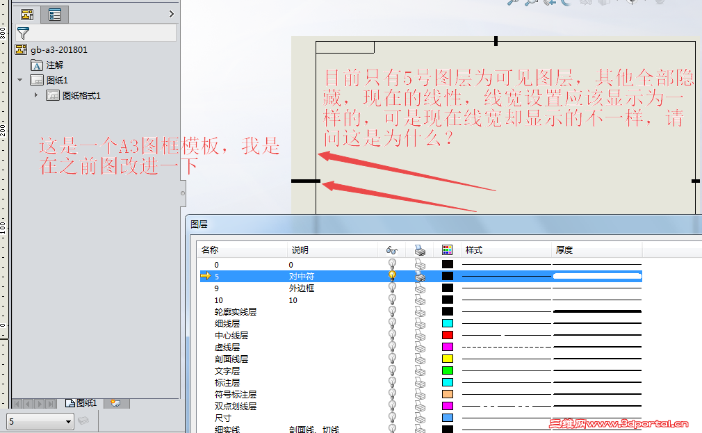

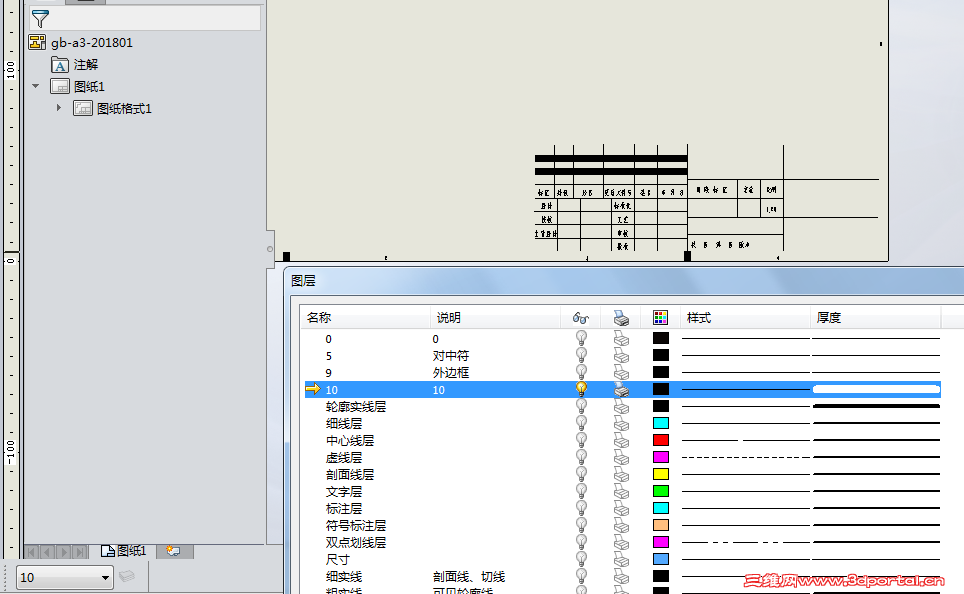

[求助] 工程图同一图层显示线宽不一样,为什么
发表于 2018-2-1 15:11:47 | 显示全部楼层 |阅读模式 来自: 中国山东临沂
工程图
主题分类用于问题归类:
7 f4 p' F1 u# t' ?1 u6 Z# V
发表于 2018-2-1 19:33:27 | 显示全部楼层 来自: 中国广东深圳
线宽是可以强行改的,和CAD一样。
发表于 2018-2-2 08:51:21 | 显示全部楼层 来自: 中国辽宁盘锦
你可以传上来给大家看一看
发表于 2018-2-8 08:40:51 | 显示全部楼层 来自: 中国上海
这方面软件都不是强制随层,你改为随层就好了
