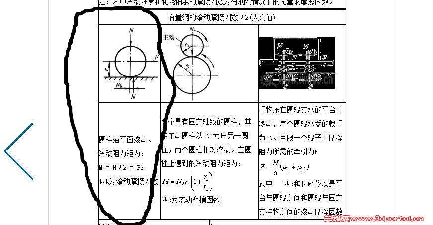

图1 小车上重物,计算小车需要多大的拉力才能行走,我一直是按照图2 左边画圈的公式计算,不知道对不对?
发表于 2018-1-11 09:04:54 | 显示全部楼层 来自: 中国浙江宁波
这个要考虑轮子与导轨的摩擦力矩,轴承的摩擦力,还要考虑启动时的惯性力,导轨是否有斜度,具体计算楼主可以参考起重机械行走机构的设计方法
