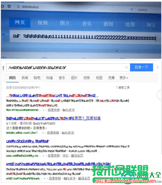

[原创] Win10系统浏览器字体乱码怎么解决
发表于 2017-12-6 17:25:07 | 显示全部楼层 |阅读模式 来自: 中国广东梅州
. p' F- z8 v. s
+ o7 O0 o" L- y) P9 @8 r3 i4 y1、打开浏览器,并打开开发人员工具(试用系统自带的edge,f12)
$ V6 u/ y& n) ^* [: c# @: S! W2 J& \ 2.png
8 q. l7 p0 Q: j" a1 i* \- m& y$ u! {$ e+ w
, Q+ V# v, ]7 l3 x- s  _1 e
2、点击选择元素图标,之后点选乱码字体;点选网页内乱码字体这一行
/ v* U# g; R& @, k' U6 d 3.png : u2 X6 Q) o  [/ V9 w
- u7 w' N9 ]& s/ b8 s& y. i+ B) K% w( ?: ?! p" a& L4 `. p' I
$ a" |" {$ r0 R! J4 j) y
3、在开发人员工具内右侧的样式栏,找到继承自body下的,font-famil
9 J" K0 Z) t" |9 l- n3 I/ v 4.png + f/ S  J8 U8 a( q. J; s3 B3 `& g
" w6 p3 B6 m2 K7 l: u. V4 m: w  e2 Z  R3 Y6 w3 U
" c9 u+ |% A( e  a* E

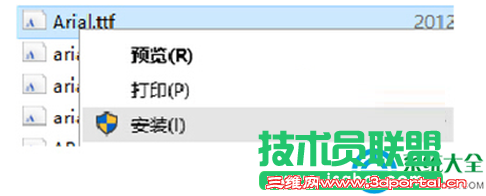

4、取消前面的对勾,会发现,乱码字体变化了,这就证明,就是该行所使用的字体有问题,选择该行,一项一项删除,就会定位到有问题的字体上(本人是Arial字体有问题),搜索并下载该字体,右键安装;
  o" H7 I/ K8 E6 B( a* T. k
8 Y+ ~& p6 |. C8 M3 U1 z1 J2 }$ f# `. f8 Q
5、关闭浏览器重新打开页面,显示正常。( O, m% J' z* T& A0 a. s! B9 d
