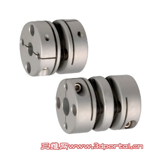

( A0 @3 y+ @6 }# J- E! o' l膜片式联轴器通过薄型金属膜片的变形调整轴心偏差的结构。传递扭矩较大,同样适用于高速旋转。且结构简单,便于拆装。5 U2 |; U+ b! r6 c4 T. _  c9 A
2 M# V9 `; z) k' `4 F/ l3 v
3 x2 q* a4 G1 [4 ^9 @利用固定在轴套上的膜片的弹性形变,来补偿径向和角向偏差的联轴器。分为单膜片和双膜片两种类型,目前本公司只有一种不锈钢膜片联轴器。

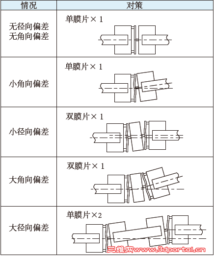

膜片联轴器是一种利用膜片(plate)的弹性变形来补偿径向和角向偏差的弹性联轴器。分单膜片和双膜片两种类型。为了防止系统发生预料外的损伤,必须根据实际情( ~$ x. J) _9 V
况选择正确的产品。(参照下图)- T9 G' `# }4 N9 X; ^
