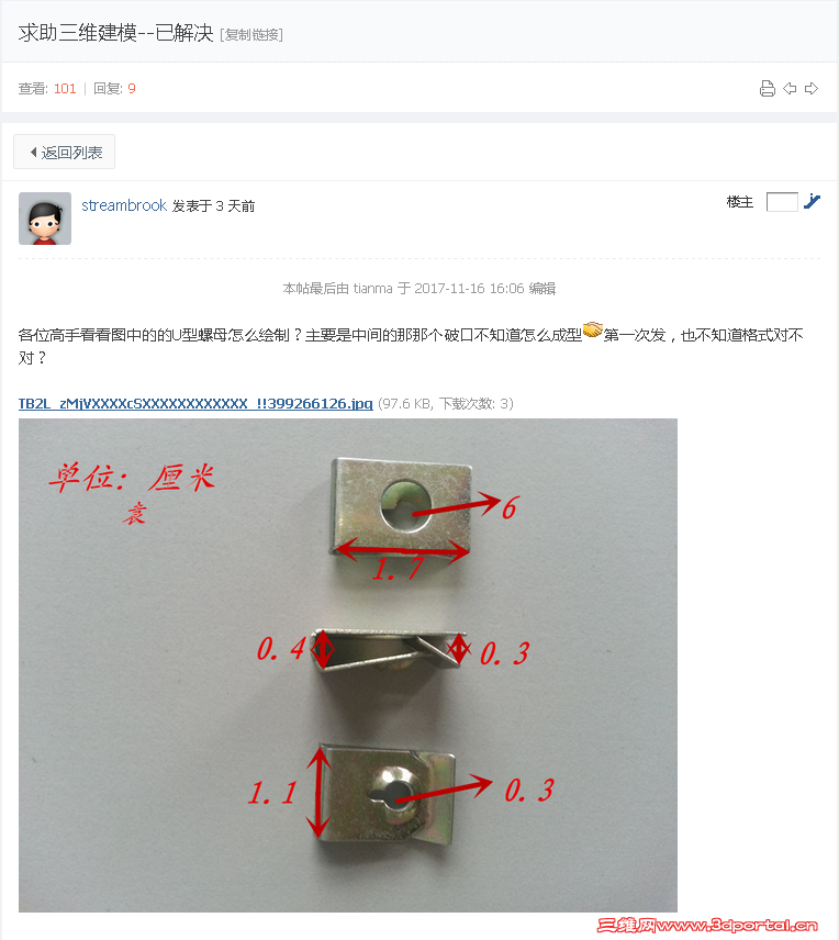

4 Q7 m8 Z( Q, M: P: K& p5 d. t$ @, ?http://fans.solidworks.com.cn/fo ... p;extra=&page=1
" Y- ?9 }3 _% ~( m" t, R原题为的截图:
+ Z6 F* G; t: F5 m( I SNAG-0005.png ; W, ]! J" Z2 M2 |$ a( e

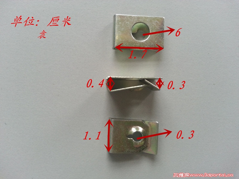

提问的原图:
" K9 T/ o7 _- H$ w/ n8 s- \

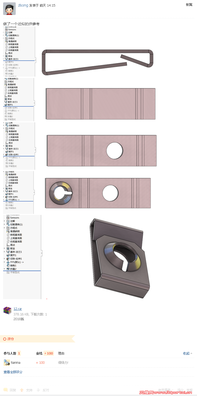

居然有大侠做成这样:

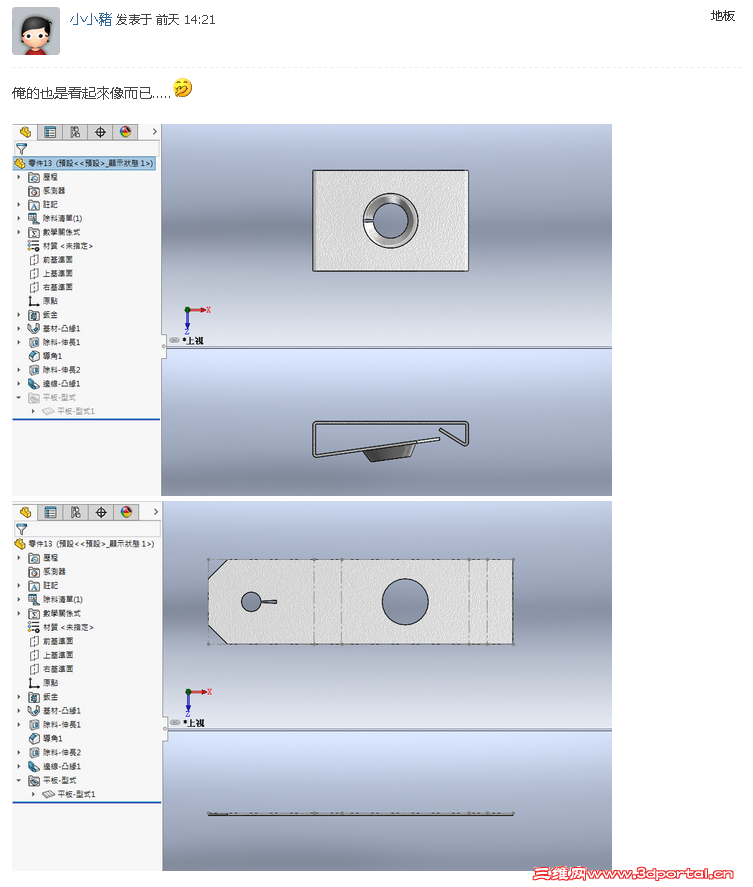

就连受到各方万众景仰的小小猪大神也被误导, 做出这个样子.% J; |: L, a, O; Q  o% x2 T9 h: e% \

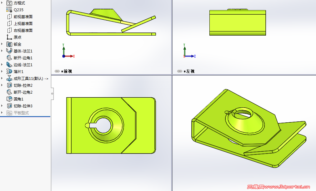

难怪咱們水平始终不及欧美.
7 p1 z* _( s" o% M  l0 u* Q4 k9 e下图是俺的理解:* ^! n$ D$ L; g
 楼主| 发表于 2017-11-18 12:24:30 | 显示全部楼层 来自: 中国香港
估计这是帆布或皮革边缘的金属挂扣.
发表于 2017-11-18 14:21:36 | 显示全部楼层 来自: 中国河北沧州
鹿大真细心
发表于 2017-11-18 19:25:54 | 显示全部楼层 来自: 中国广东肇庆
大鹿哥的理解是对的。
发表于 2017-11-20 07:29:58 | 显示全部楼层 来自: 中国浙江温州
大鹿哥的理解是对的。

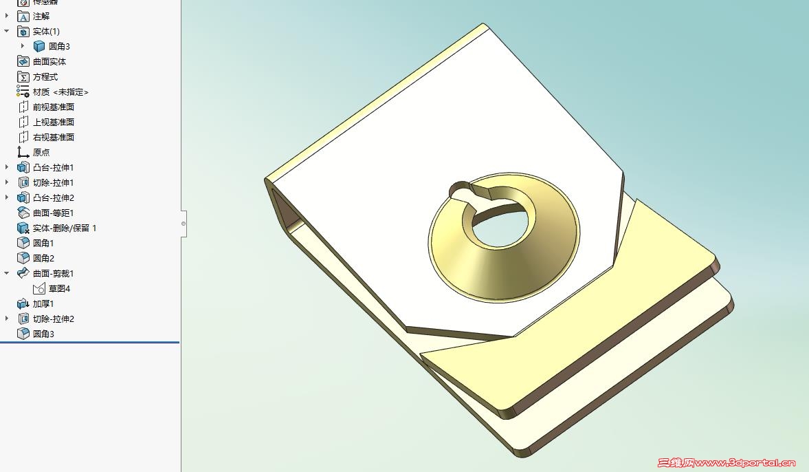

发表于 2017-11-20 09:27:35 | 显示全部楼层 来自: 中国江苏镇江

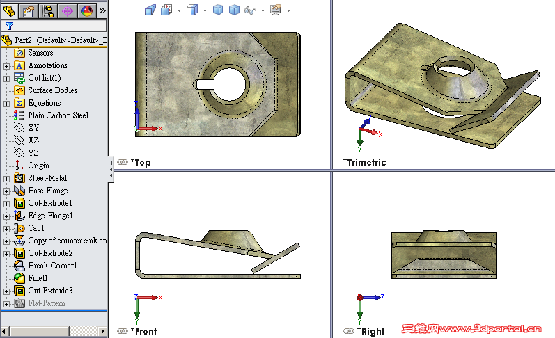

偶遇贵人大鹿兄请大鹿兄PP:

来个曲面加厚的
