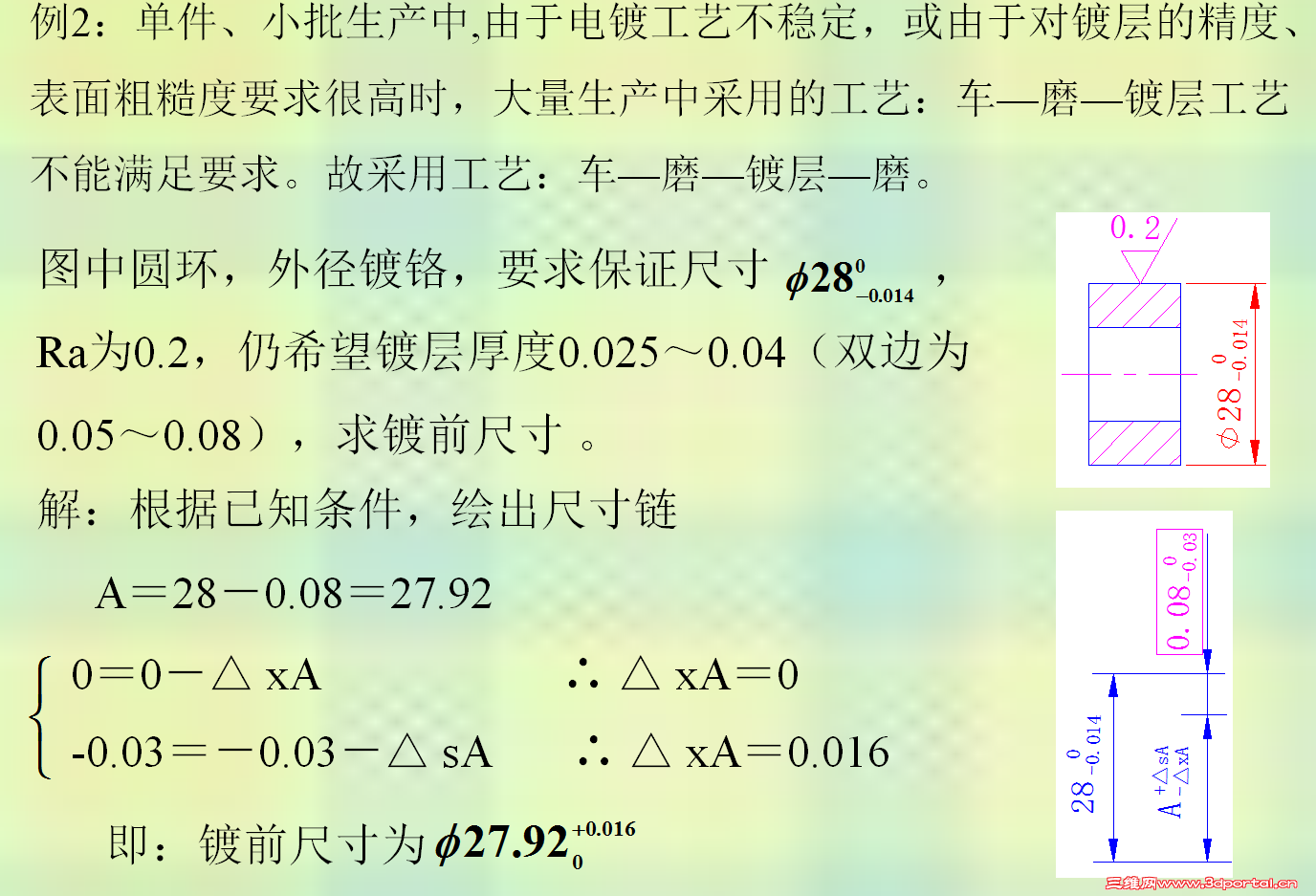

在论坛下的资料,这个尺寸链是不是计算错误。谢谢!
- M; h# V2 c* z) J# x9 r' {! Z* V刚好在做工艺方面的PPT,想借用这个例子!# I. ~; k0 E% L' X7 |, a
这个28尺寸应该是增环,A为减环。
# M7 `( b5 o- o: {
  @4 [3 Y5 s* c& c: |不好意思,看错了,计算公式没错,数据有个问题而已。. k5 _/ E6 \/ i* o
