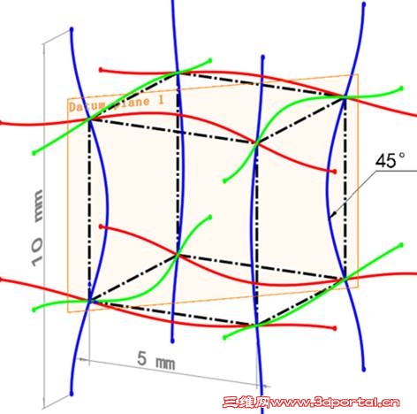

请教各位坛友:
2 v% r1 d% X" y! A+ W/ A- r     我在SolidWorks中选择3D草图画出的三维线条,能不能转成可以进行有限元软件计算的三维模型,就是我附加上的那张图,想把他转成iges格式,或者x_T,x_b格式,然后转到abaqus中当计算模型,应该怎么弄。如果不能转,求推荐一个软件怎么弄?5 g' W6 h6 c& M
带颜色的三维线条
带颜色的三维线条

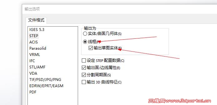

可以的,不但我用的是STEP。[attachimg]2324069[/attachimg]  详情 回复 发表于 2017-11-17 08:25
发表于 2017-11-17 08:25:54 | 显示全部楼层 来自: 中国浙江嘉兴
如此可为 发表于 2017-11-16 19:56
& E9 P  q) m0 l4 L+ I4 `0 vCATIA、solidworks都有接口,但是我这个导不过去,显示未创建实例。; P0 [( s) P# P7 R1 G+ U* \  d1 j+ n
个人怀疑一旦牵扯线条,不论是三维 ...
8 S. |0 h5 u; R4 y9 o# \
可以的,不但我用的是STEP。 360截图20171117082526371.jpg . k1 r8 V( a4 p' M

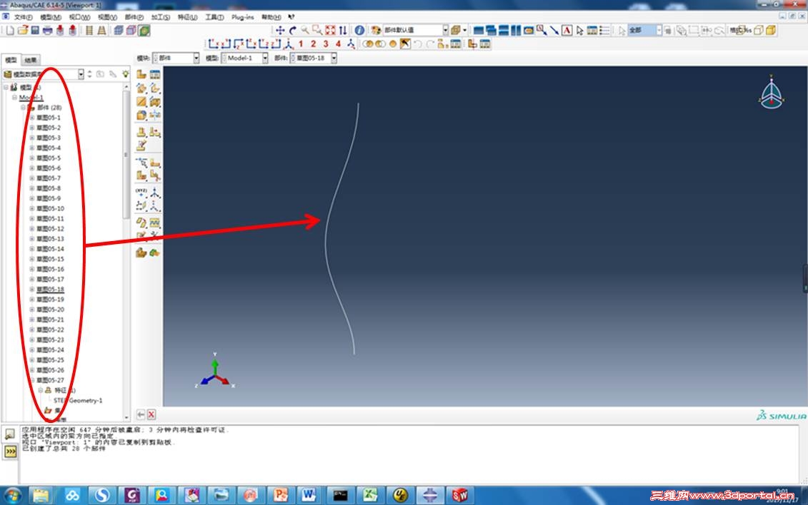

您的这个方法很好,abaqus导入的部件选项文件类型也有.step格式,但是我的这个草图导入到abaqus中为什么会产生28个草图,每个草图只包含一条草图线条。我要组合起来的完整的话,需要一个个地进行装配吗?
 楼主| 发表于 2017-11-17 09:06:00 | 显示全部楼层 来自: 中国天津
请参考这个图
 楼主| 发表于 2017-11-17 09:06:35 | 显示全部楼层 来自: 中国天津
4 B- \! K4 `  V6 l: x8 e请参考这个图
