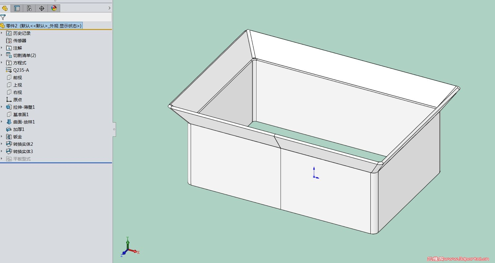

[求助] 这个用钣金怎么画?
发表于 2017-11-15 08:27:36 | 显示全部楼层 |阅读模式 来自: 中国江苏镇江
钣金

发表于 2017-11-15 08:51:18 | 显示全部楼层 来自: 中国浙江嘉兴
四角展开后有叠料一体的不行吧
发表于 2017-12-15 10:13:56 | 显示全部楼层 来自: 中国山东济南
这钣金件,如果有底部封闭结构就容易多了;
) [5 O2 k9 u8 f中间镂空叠料钣金不能实现的!
发表于 2017-12-15 14:32:35 | 显示全部楼层 来自: 中国江苏南京
是的,不是所有的都可以用钣金做的

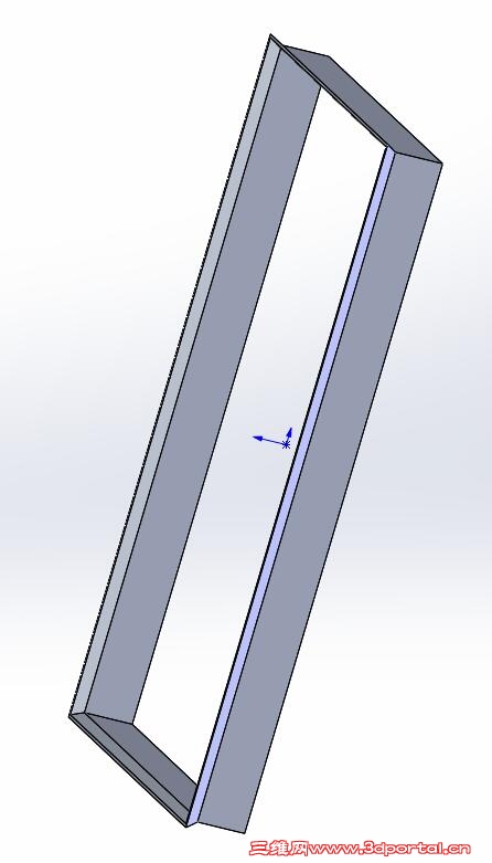

发表于 2017-12-15 16:17:07 | 显示全部楼层 来自: 中国湖南
本帖最后由 zqm 于 2017-12-15 16:21 编辑 2 X( o* ^- a+ S( e; [
  X2 f/ `; s+ z' q
是这样吗?
! B! [. C" s2 o5 h+ S
零件2.rar
160.44 KB, 下载次数: 8
发表于 2017-12-22 09:15:15 | 显示全部楼层 来自: 中国四川成都
工艺上达不到
