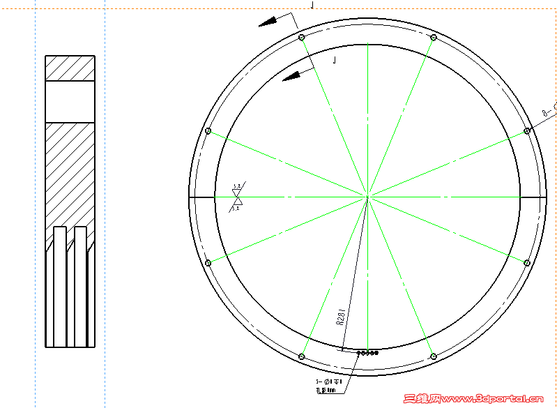

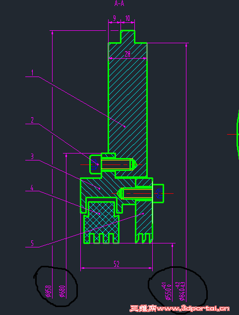

sw工程图里面像 CAD 里面的标注直径怎么标   有会的吗

你是对称标注吧 Sw也是可以呀 标注之后隐藏一边就可以了
发表于 2017-11-10 21:34:04 | 显示全部楼层 来自: 中国广东深圳
好像是shift同时选中边线和中心线,然后往另一边拉,就可以标直径了,哪怕另一边没有图形
