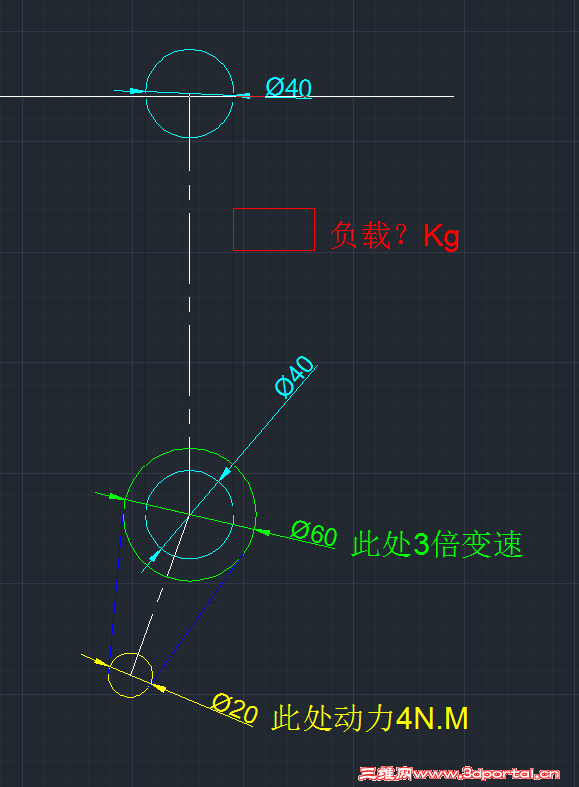

发表于 2017-11-3 11:28:36 | 显示全部楼层 |阅读模式 来自: 中国广东珠海
如图,动力步进电机4N.M,通过同步带传动,电机与主传动轮经过3倍变速,60mm轮和40mm轮同轴,负载大概能多大?4 N0 B6 B2 Q+ s# Z; [! U3 _2 E3 n4 o
按我算的居然带不动负载,各位帮忙算下负载能有多大" [) U; e. {# C; j$ R& I7 X$ N

90KG
发表于 2017-11-18 20:50:45 | 显示全部楼层 来自: 中国广东深圳
减速比:i=D2/D1=60/20=3;
- U0 T# z; p3 i6 n! {所以变速后的扭矩:T2=T1x3x0.9=4x3x0.9=10.8(机械效率取0.9);! Q  Y1 j# W. M) l  X/ V! A# b* F
传送质量了m的重物所需扭矩计算如下:F=uxmxgxcos(0)=0.3xmx9.8x1=2.94m;(滑动摩擦力);
6 S4 q, h0 y8 A6 K! DT3=FxD/(2x0.9)=2.94xmx40/(2x0.9x1000)=0.0653m   (N.m);(0.9为传送效率)- Y) n$ ~: W5 C# C9 h2 ?$ h% }
考虑安全因素:TL:=T3x2=0.1306m;
, O. \# P  n% {- G7 S* S  C所以可以传送的物体质量为:T2=0.1306m;    m=82.695  (kg)  R, _% n3 C3 v0 C8 |9 w

M1:变速后扭矩(N.M)    M2:电机扭矩(N.M)  I:传动比   G:负载(N)  L:扭距(M)$ b) B) i+ Z/ }" c: g7 d
M1=GL   M1=IM20 H* t, T1 j( U* |2 @
M1=3*4N.M=12N.M  L=40mm/2=0.02M7 J& k: ~" c7 ^0 N+ F- W
G=M1/L    G=12/0.02=600N=600/9.8=61.22Kg
8 U& q% M: O  E; n0 J. L这是理论值,损耗的系数及安全系数,你可考虙一下
