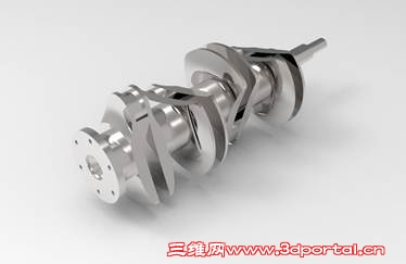

       曲轴是发动机中最重要的部件,曲轴的结构形状比较复杂,设计师进行设计时离不开实体建模所需要的一些建模技能。本次课程中,我们在中望3D中学习设计曲轴,以深入学习到草图绘制、约束、拉伸、旋转等基本建模功能的操作。

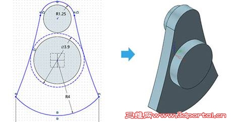

       第三步,在YZ工作平面上绘制草图,绘制完毕退出后,再对草图进行拉伸,通过区域拾取草图的小圆,类型为1边,厚度为0.45in,如图2所示。
图2 绘制草图、拉伸-1

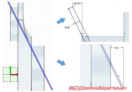

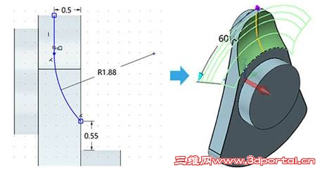

       第七步,在XZ工作平面上绘制下图草图,绘制完毕后退出,将其进行旋转,类型为对称,角度为60°,布尔运算为减运算,如图6所示。
图6 绘制草图、旋转-1

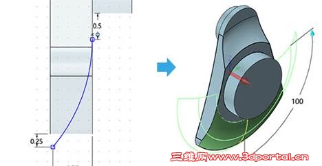

       第八步,在XZ工作平面上绘制下图草图,绘制完毕后退出,将其进行旋转,类型为对称,角度为100°,布尔运算为减运算,如图7所示。
图7 绘制草图、旋转-2

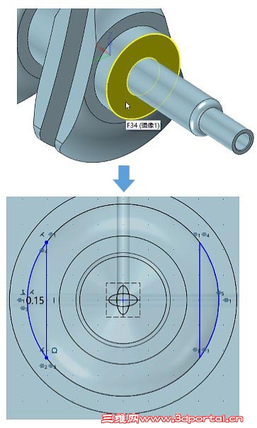

       第九步,在下图小圆柱体的表面创建草图并绘制,完毕后退出草图,如图8所示。
图8 绘制草图-1
       第十步,对上步草图进行旋转,类型为对称,角度为360°,布尔运算为减运算,如图9所示。
图9 旋转-1

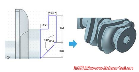

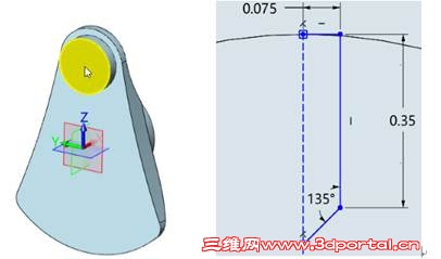

       第十一步,在XZ工作平面上绘制下图草图,上半部分的尺寸和下半部分的尺寸如图10所示。
图10 绘制草图-1
       第十二步,对上步草图进行旋转,类型为对称,角度为360°,布尔运算为减运算,形成油槽,如图11所示。
图11 旋转-2

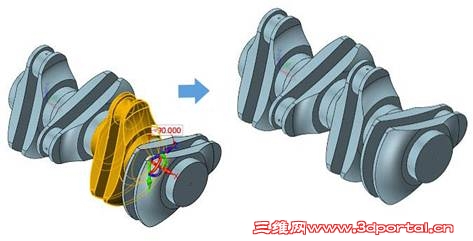

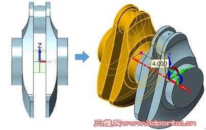

       第十三步,对造型进行镜像,布尔运算为加运算,然后进行复制,沿下图方向移动4in,如图12所示。
图12 镜像和复制

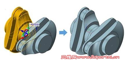

       第十四步,对上图移动手柄位置到大圆柱体中心,然后旋转造型-90°,完成复制造型,如图13所示。
图13 移动-1

       第二十四步,最后的效果图如图23,保存文件即可。
图23 设计完成
