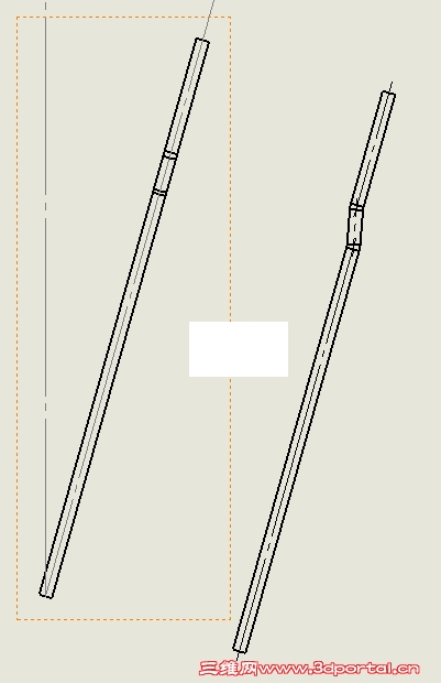

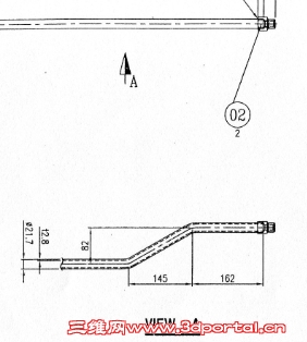

最近遇到一张图,是用第三视角画的局部视图,把我搞的有点糊涂。有一处并没有写是从哪个方向看的,我转换成一角视图到底该怎么画?
' c3 D7 _& \! ~原图是这样的:      , i6 j" F# b( I5 q* \! a

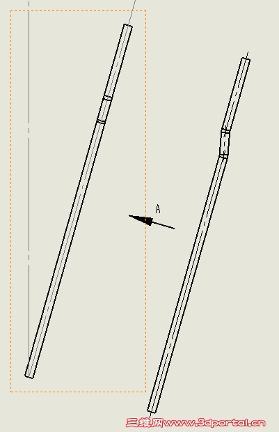

我理解为从A向看的你们看是否正确呢?
- }9 }4 Y) t7 o$ z. m
发表于 2017-10-22 21:50:28 | 显示全部楼层 来自: 中国辽宁盘锦
三向,是从哪面看,就放回哪面。你的图,我理解相互也不为过
 楼主| 发表于 2017-10-22 21:55:39 | 显示全部楼层 来自: 中国安徽合肥
谢谢版主回复,我如果理解像A向那样看的话,第一视角和第三视角图是相同的。心里觉得没底,如果理解错误那做出了的就不一样了。另一个视图标注了视图方向就好理解了。
 楼主| 发表于 2017-10-22 21:59:12 | 显示全部楼层 来自: 中国安徽合肥
我主题上的视图只是贴出了一部分,如果只是图上那么个直管肯定也不存在方向问题。
发表于 2017-10-24 09:37:46 | 显示全部楼层 来自: 中国河南新乡
新的GB是允许第一视角的图纸中部分局部视图用第三视角的,有一些特殊规定和用法,你可以看看。但是可能有的人使用不一定按照GB来。总之能看明白的就是好的图纸
发表于 2017-10-24 09:39:27 | 显示全部楼层 来自: 中国广东东莞
寂静天花板 发表于 2017-10-23 08:14
! U7 P) B$ g$ t. h: C! p说了半天,你是根本没理解什么叫第一视角,什么叫第三视角。哪怕是局部视图,也是完全不同的两种视角。+ i  e  F9 i3 l: `
把 ...
& ~4 D5 h* s; ^. X) s% b0 n7 Y' M- H7 m
确实是如你所说的一样!他最好把机械制图标准在多看看!就会很明白的!
发表于 2017-10-24 10:49:11 | 显示全部楼层 来自: 中国浙江嘉兴
视角怎么样,形状就是怎样,没有投影。是直接看到的
发表于 2017-10-24 11:08:18 | 显示全部楼层 来自: 中国江苏苏州
这么简单的模型,我一般都建一个,用第三视角投一下,匹配了就对了,否则修改一下,这样最保险。
发表于 2017-10-24 14:02:18 | 显示全部楼层 来自: 中国北京
第一视角用的是投影得到的视图,第三视角是你从这个方向看到的视图
