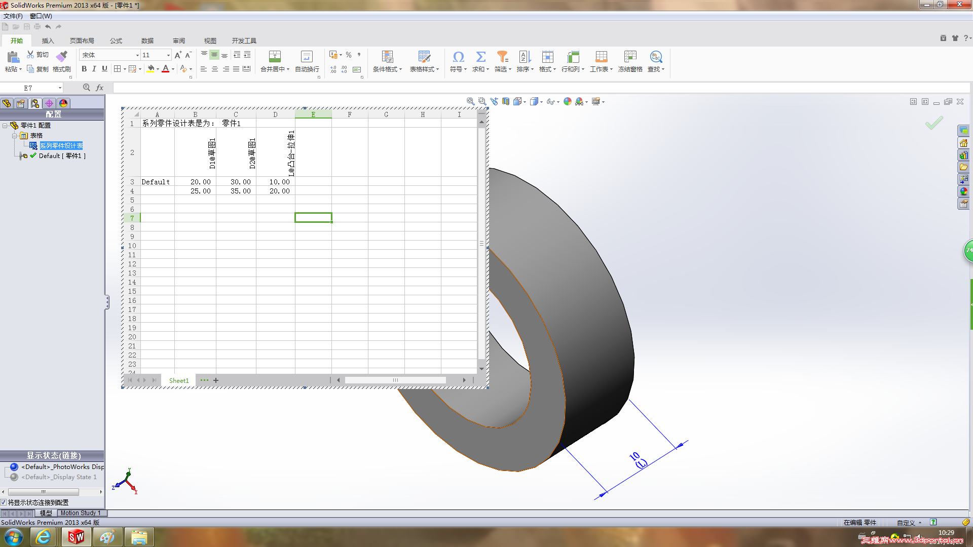

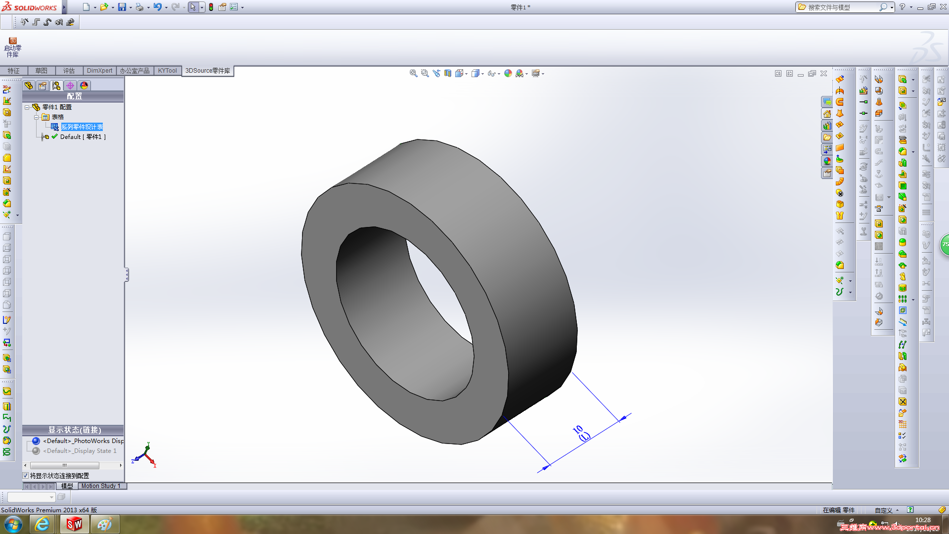

[求助] 为什么我插入系列化零件表后,不能生成新的配置?
发表于 2017-10-22 10:33:49 | 显示全部楼层 |阅读模式 来自: 中国四川泸州
特征建模
主题分类用于问题归类:
我的solidworks是2013版,但不知道为什么,能插入零件表,但输入配置参数后,却不能生成新的配置零件?% Y+ v+ U& ^2 h( V

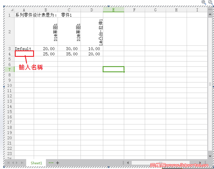

发表于 2017-10-22 15:29:12 | 显示全部楼层 来自: 中国台湾
輸入新配置的名稱.4 s+ R' E  I( B
/ ?) g  O) }7 L- v3 D 103337znpdvnv8ahi11rrc.png
 楼主| 发表于 2017-10-22 22:50:55 | 显示全部楼层 来自: 中国四川泸州
寂静天花板 发表于 2017-10-22 12:59
4 z3 ?6 c# }' ^$ {, S# s% B! R这电子表格究竟是WPS还是excel2016,不是微软的solidworks不认识,版本太高也不行。
, B4 I* D/ l+ Z% x/ K: [' F  M
谢谢你!的确是这样。只认微软的,且比SW版本低的才可以。
