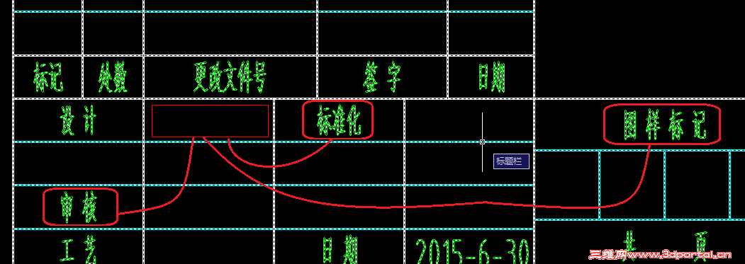

指定标记文本
在CAD设计审核系统中,区分图纸类型、自动设置签名位置的主要依据就是标记文本,这里须设置三个标记位置。同签名的位置一样,该位置也是人工交互指定的。
选择标记节点的右键菜单——“指定标记文本”,然后在绘图窗口中直接指定标题栏等中存在的标记文本,程序将自动捕获文本的内容及坐标。
在签名时自动搜寻签名位置的时候只要一个图纸类型符合要求即可,所以一个签名类型下的图纸类型不要出现标记文本条件完全一样的情况。

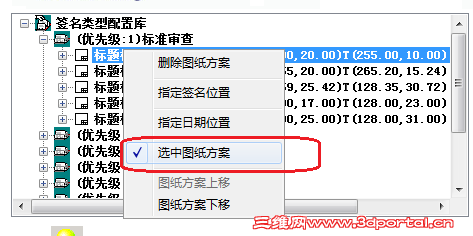

选中图纸方案
选择图纸方案节点的右键菜单——“选中图纸方案”。
当菜单命令前有一个对勾的标志,则表示该方案参与搜索,默认增加的图纸方案均被选中。

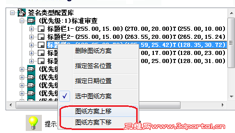

图纸方案上、下移
由于签名搜索是按顺序找到一个符合要求的图纸方案就自动签署到合适位置,所以当一个文档符合多种签名方案的情况下,调整签名方案的顺序可能签名位置就发生了变化。

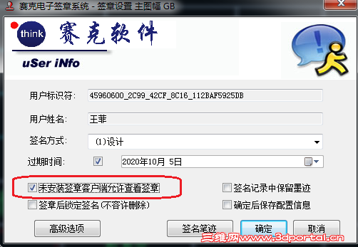

锁定签名

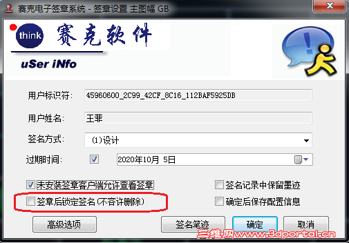

在签章设置窗口的右下角勾选“签章后锁定签名”,则其后所签名具有锁定属性。
未锁定的签名实体具有夹点拖拽、移动、删除的编辑功能;锁定的签名实体不具有移动、拷贝、删除等任何编辑功能,但仍可以重签。

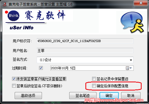

保存配置信息
保存配置信息就是保存配置信息,本章签名高级配置中的内容都只有权限管理员才可设置和保存配置。
在设置完本章介绍的所有高级配置后,在签章设置窗口的下方勾选“保存配置信息”,然后点“确定”就可以保存配置了。
配置信息保存在客户端的机器中,所以设置完毕,请手工复制所有用户共享文档下诺机械公用配置文件夹目录中KWeSeal目录下配置文件,如
C:\Users\Public\Documents\Knowthink\knowm\2017\zh-CN\FixedStyles\KWeSeal
下的《KWSealSetting.sio》和《KWSealSetting.stc》两个文件到所有客户端的相同目录下进行替换即可。

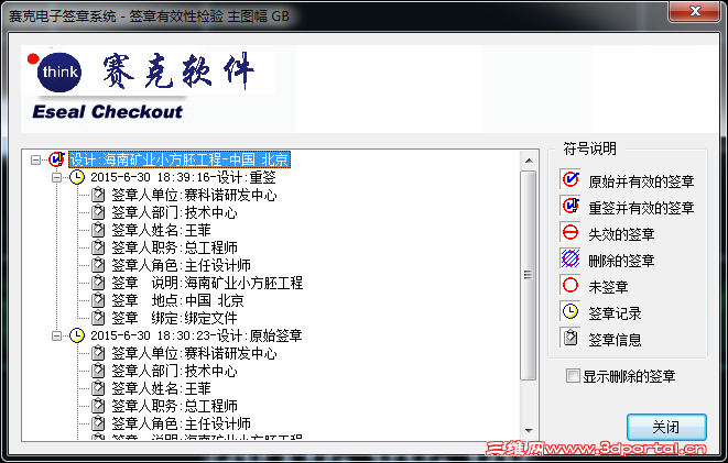

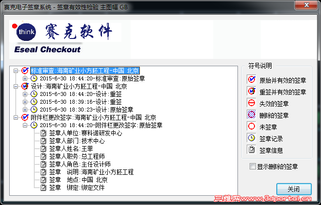

http://file:///C:/Users/knowthink/AppData/Local/Temp/msohtmlclip1/01/clip_image051.jpg        签名验证
http://file:///C:/Users/knowthink/AppData/Local/Temp/msohtmlclip1/01/clip_image053.jpg        签名信息

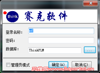

http://file:///C:/Users/knowthink/AppData/Local/Temp/msohtmlclip1/01/clip_image055.jpg        登录系统
http://file:///C:/Users/knowthink/AppData/Local/Temp/msohtmlclip1/01/clip_image057.jpg        注销登录
 菜单

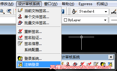

并增加“设计审核系统”单独的菜单:
* w1 f4 B2 K) b
当前文档签名
· 签名

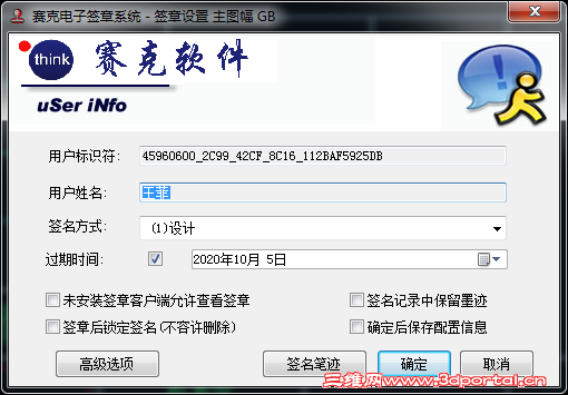

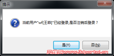

用户对当前文档进行签名,如果还未登录,将出现登录窗口。
登录验证完毕,弹出签章设置窗口,如下图:
0 D  v# Z# j) n8 g5 s$ G& y

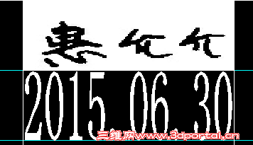

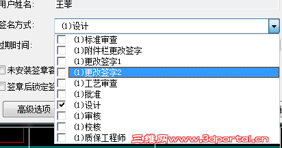

在签名方式下拉窗口中选需要的签名方式,如“设计”、“校对”,然后点“确定”,如果在图纸上找到了匹配签名图纸方案的位置,程序将自动按设置位置插入签名,如下图:
如果在文档中未找到所选签名方式所有签名图纸方案匹配的位置,则需要根据命令行提示指定签名的两个对角点位置或输入签名两对角点坐标。
“当前文档签名”功能是对当前整体文档的签名,也可实现对已签名实体的重签。

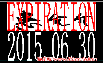

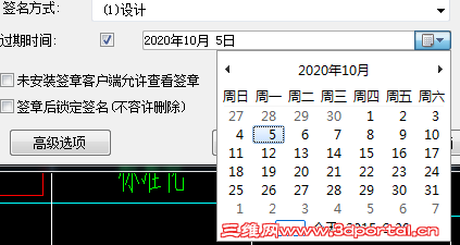

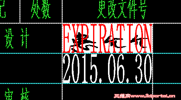

· 过期设置
在签名过程中可设置新签名的过期时间,方法是首先在“过期时间”的选择框中点选一下,然后选择后面文本框中的年、月、日直接修改,或点后面的下拉三角,出现的日历表中选择需要日期。
设置过期时间的签字,如果已到或过了过期时间的设置时间,打开文档会发现该签名已显示为过期,如下图所示:

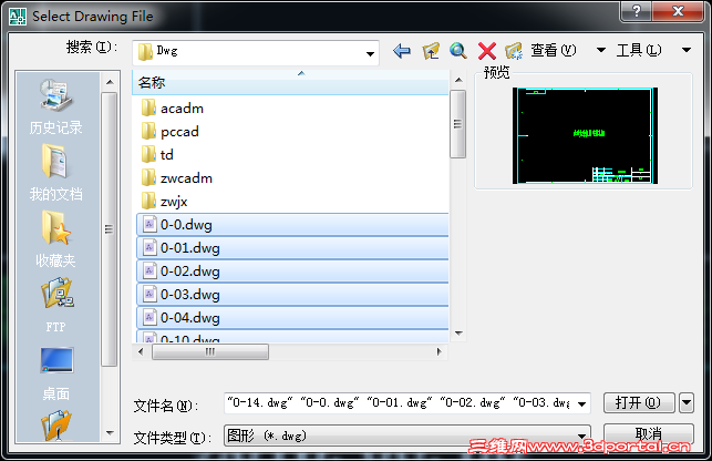

单个文档签名 http://file:///C:/Users/knowthink/AppData/Local/Temp/msohtmlclip1/01/clip_image045.jpg
单个文档签名命令可用来对一个或多个未打开的文档签名。
登录后,执行“单个文档签名”命令,将首先弹出选择文件的窗口。
在相同路径下选择一个或多个文档后,点右下角的“打开”按钮,与 当前文档签名 一样,弹出签章设置窗口,选择签名方式并确定后程序自动对文档进行签名。签名过程中在屏幕左上角将会闪烁出现“写块预览”的小窗口。
对不能匹配某种签名方式的所有预置图纸方案集而无法自动签名的情况,在签名完成后将弹出提示窗口。

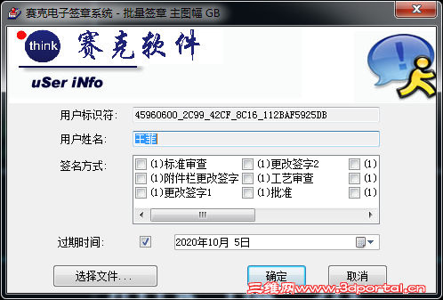

: }: a4 S6 b% s- ?  p8 R% o4 n批量文档签名 http://file:///C:/Users/knowthink/AppData/Local/Temp/msohtmlclip1/01/clip_image047.jpg
批量文档签名同 单个文档签名 一样同样都是用来对一个或多个未打开的文档签名。
与 单个文档签名 不同的是可一次选择不同路径的多个文档。
登录后,执行“批量文档签名”命令,出现“批量签章”窗口。
选择签名方式后点“选择文件”按钮,出现“选择DWG文件”窗口。

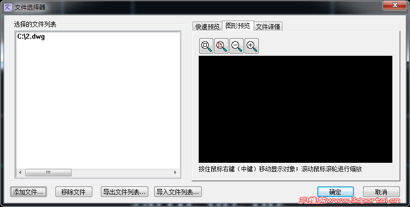

" z1 z+ p' J. }( ]/ n/ ]0 \6 @

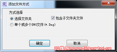

“选择DWG文件”窗口按钮介绍:
·      添加文件:提供三种添加文件的方式。选择文件夹、选择DWG文件列表文件及直接选择文件。
                还可以采用直接从资源管理器中拖拽文件到“待处理的图纸文件列表”的方式添加文件。
·      移去文件:在“待处理的图纸文件列表”中选择文件后点“移去文件”按钮,将在列表中删除该文件。
                文件的选择支持同时按 shift 、ctrl 键的连选与跳选。
·      导出文件列表:以保存为列表文件的方式保存对已选文件的选择状态。
选择完需要签名的文件及签名方式后程序自动对文档进行签名。

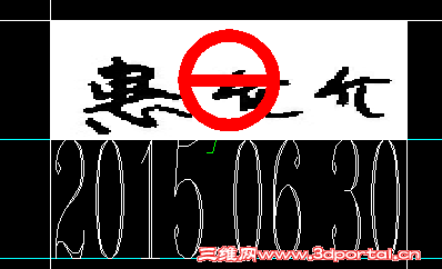

重新签名 http://file:///C:/Users/knowthink/AppData/Local/Temp/msohtmlclip1/01/clip_image049.jpg
签名失效后,如果需要使签名重新生效,需要对该签名重签。
使用“重新签名”命令后,选择已失效的签名,将出现“签章设置”窗口,在这里可以重新设置签名方式。
重签前:失效                     重签后:有效
http://file:///C:/Users/knowthink/AppData/Local/Temp/msohtmlclip1/01/clip_image003.gif【注】
1、只有签名者本人(指用户标识符未变化)可以对自己的签名执行重新签名,其他人没有权限。
2、“重新签名”功能仅对选定签名执行重签,不能重新自动捕捉签名位置,而是保持原来的位置不变。
3、对“当前文档签名”及“批量图纸签名”等也可以实现重签,但不限制是否本人,且自动重新捕捉位置。所以在重新设置图幅后,签名位置不自动变化,请使用“当前文档签名”命令重签。
