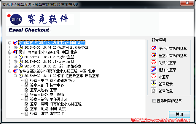

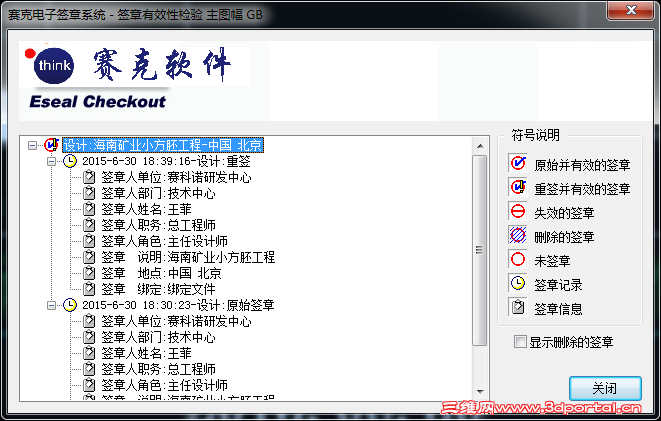

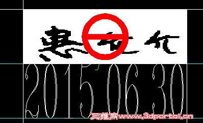

·          文档验证:任何人都可以对签名绑定部分的完整性进行验证,即如果签名后的文档绑定部分发生了变化,签名将失效(在签名上将显示禁止符号)。
·          查看信息:可查看签名人姓名、签名说明、签名地点、签名时间、签名记录、签名绑定的区域等信息。

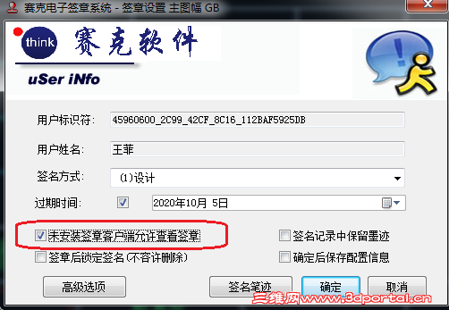

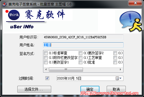

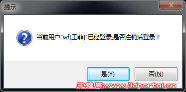

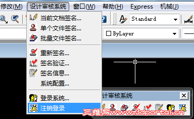

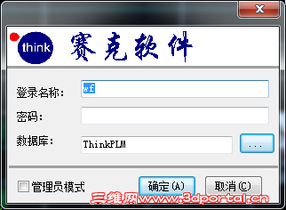

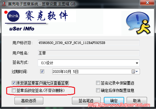

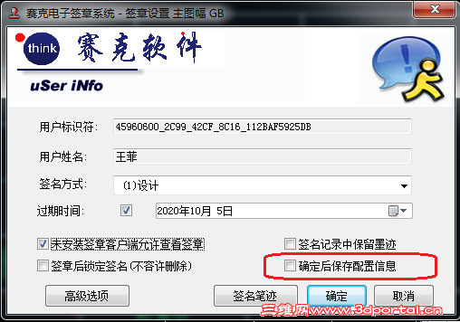

权限管理员身份登录
CAD设计审核系统中,只有权限系统管理员(admin)才有权限管理签名的高级设置。

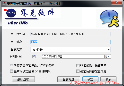

执行“登录系统”命令,在出现的登录窗口中输入权限系统管理员的登录名称、密码及数据库名称,如下图:

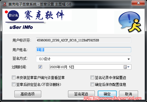

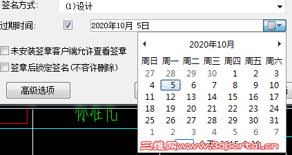

点“确定”顺利登录后,再执行“当前文档签名”命令,可以看到与普通用户登录界面不同的是,除“签名方式”的选择及“过期时间”的设置外,“高级选项”按钮、“签名采集”按钮、“未安装签章客户端允许查看签章”、“保存配置信息”及“签章后锁定签名”单选框等也处于可选状态。
1、 权限登录界面需要和用户具体管理软件集成,将免费提供示例源程序,欢迎索取。
2、 这个登录界面是个演示登录,通过安装目录中C:\Program Files(x86)\Know Mechanical 2017 CHS\x64\2005下KWeSealforToken.ini文件,个人用户可以定制修改这个文件,以达到签自己手写签名的效果。

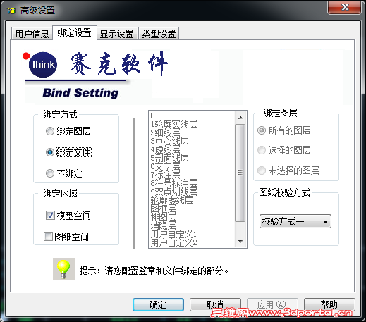

$ @8 m; B4 ~5 Q, J. ^绑定设置
在“签章设置”窗口中,点“高级选项”按钮,切换到“绑定设置”页签,如下:
' p7 w. l& f( S' p* h
绑定范围内的实体被编辑、修改、添加、删除后均能导致签名失效。
绑定图层
在窗口中将列出 当前打开的DWG文档中所有的图层名称。
可绑定所有图层,也可绑定选定图层。
绑定图层,只是验证所有绑定层内的实体变化,不含层等其他信息。
绑定文件
当绑定区域为模型空间及图纸空间的时候,绑定文件将绑定DWG所有的符号表、系统变量和用户定义的绑定区域的所有实体。
未选择绑定区域的情况下,绑定文件则仅绑定符号表和系统变量。
1、绑定文件时,字体的变化,包括使用替换字体可能造成签名失效。
2、签名增减变化不影响其他签名的有效性。
3、自定义实体(如 诺机械中的粗糙度、形位公差等)仅验证实体名称及数量,位置变化、参数值变化等不验证。

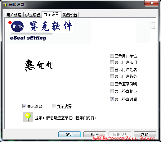

显示设置
控制签名时显示的内容。
目前只有“显示签名”和“显示边界”起作用,其他功能还未实现(在图纸中,不知道要显示在什么地方)。

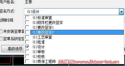

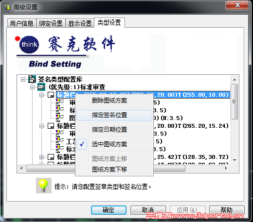

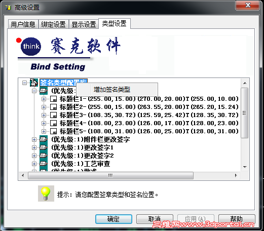

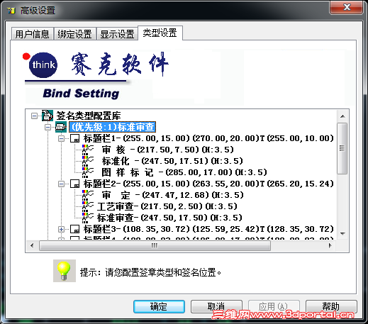

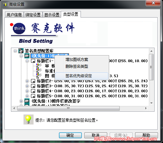

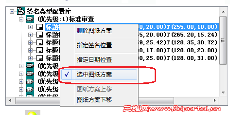

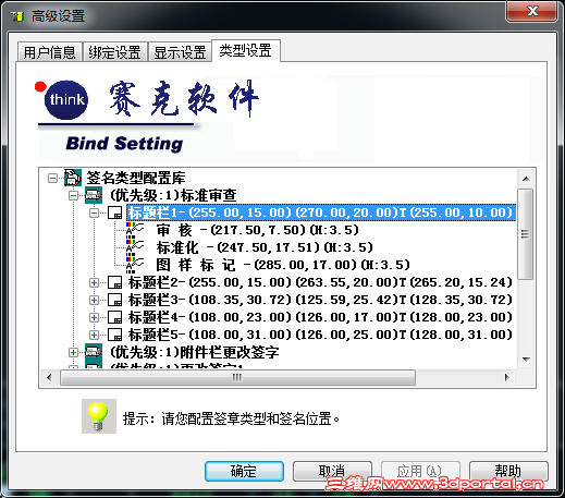

签名分为几种类型,类型设置中包含签名类型名称、优先级、旋转角度、日期格式等配置内容;一个签名类型还可以配置签名位置,分为签名墨迹位置和签名日期位置,一个签名类型可以配置多个图纸类型(图纸方案),通过对标记文本的查找,在签名时自动搜寻签名位置,只要一个图纸类型符合要求即可。
进行类型设置前,请打开一个包括签名特征(标题栏、附加栏等)的图纸。
增加签名类型
选择“签名类型配置库”根节点的右键菜单——“增加签名类型”:
重命名新增加的签名类型。为方便记忆,一般将标题栏、附加栏的块名称作为签名类型名称。

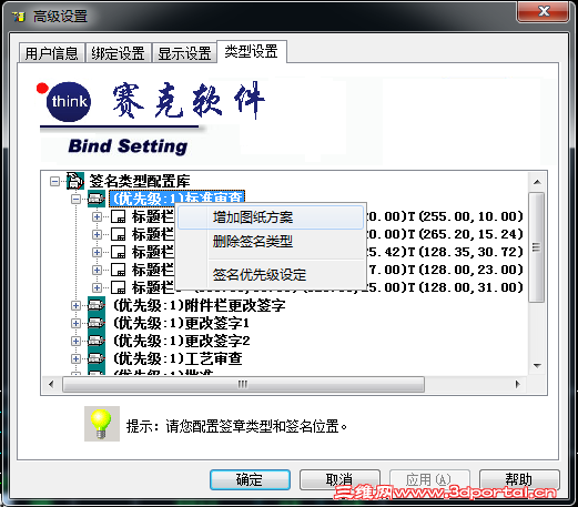

设置签名优先级、旋转角度、日期格式
为每个签名类型设置优先级、旋转角度、日期格式等,请单击该签名类型节点的右键菜单——“签名优先级设定”:
签名优先级
进行签名时,必须首先完成所有优先级高的签名,否则系统提出现示。
如果企业对签名流程要求严格,需要对优先级进行严格设定;但如果企业对签名流程没有严格要求,为方便起见,可将所有签名的优先级均设为1。更改签名类型的优先级,请按上、下箭头调整。
签名旋转角度
默认签名旋转角度为0,但对于附加栏等位置需要竖着签名的情况,可设置旋转角度为90等。
签名日期格式

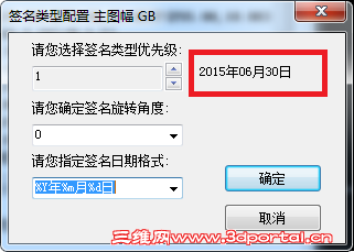

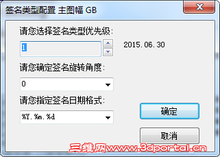

如果希望在签名时同时签注日期,请勾选“签名时同时签注日期”。
这里提供多种日期格式的选择,同时支持按相关规则自行设置日期格式,如希望得到“2008.05.01”的格式可设置为:“%Y.%m.%d”。
设置签名日期格式后,可在窗口的右上角预览结果。

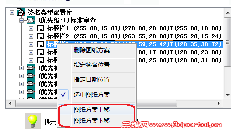

增加图纸方案
单击签名类型节点的右键菜单“增加图纸方案”,为签名类型增加图纸方案。一个图纸类型可配置多个图纸类型。
增加图纸方案后,请为图纸方案重新命名,建议直接命名为标题栏或附加栏类型的名称,便于对该图纸方案的编辑修改。
但并不是说一个标题栏就对应一个图纸方案,而是多个标题栏对应一个图纸方案,为精简定义,定义前需要了解所有标题栏的共性及特性。

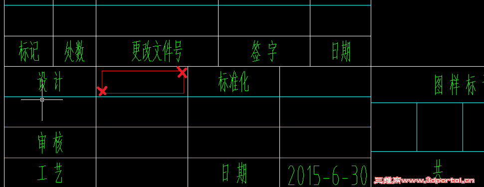

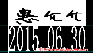

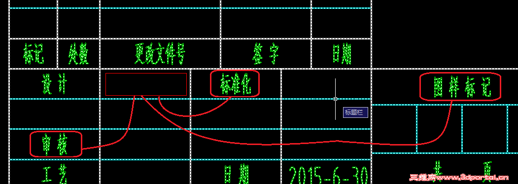

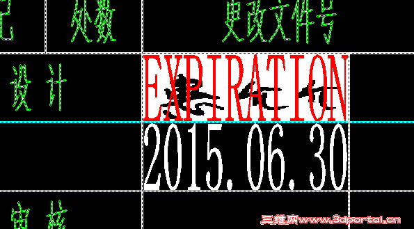

指定签名位置及日期位置
单击图纸方案的右键菜单——“指定签名位置”或“指定日期位置”,设置自动搜寻签名的位置。
指定位置的时候请根据命令行提示,选取签名的两个角点确定位置。
由于字体等原因文字的大小可能未必在我们指定框的范围内,所以程序没有对文字大小进行处理,请在指定位置时尽量框的格子比实际格子小一些,见下图:
温馨提示:为更方便选取位置,请先关闭对象捕捉(F3)。
