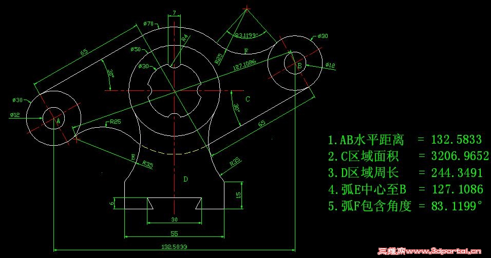

竞赛已结束,评定成绩见下表:( P/ `1 K6 C) v$ G  t" k0 G
楼层
用户名
A
B
C
D
E
正确数
标准答案
132.5833
3206.9652
244.3491
127.1086
83.1199
3

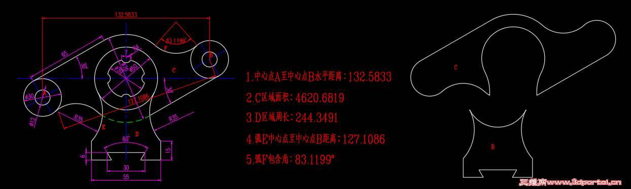

13
fengxd
132.5833
4620.6819
244.3491
127.1086
83.1199
4

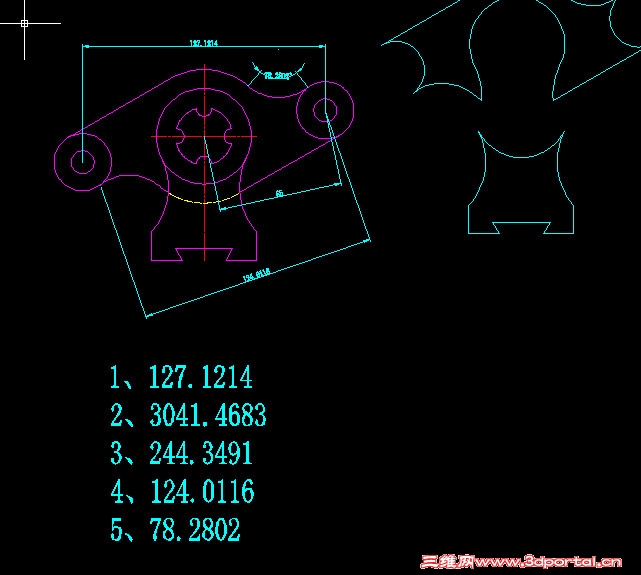

14
小城居士
127.1214
3041.4683
244.3491
124.0116
78.2802
1

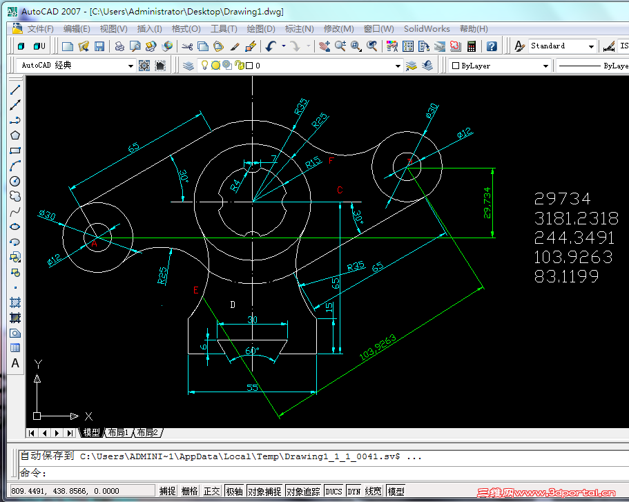

19
剑走偏锋088
29734.0000
3131.2318
244.3491
103.9263
83.1199
2

这题目不难,可惜第4个尺寸标错了。

掉坑里了,尺寸65是30度线段长度,不是圆心距。
