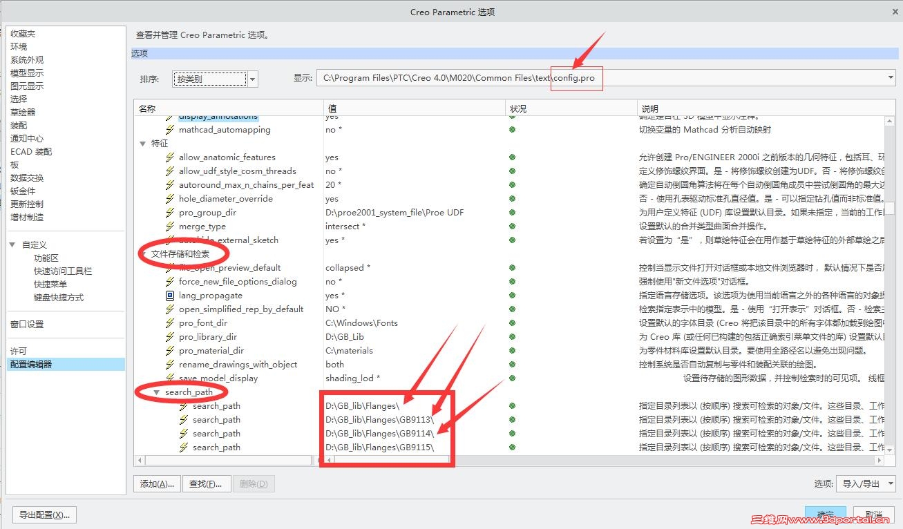

把带座轴承加入到国标库目录下,可以调用元件,重启程序要手工检索元件,菜单文件已做了响应改动,为啥不行呢?5 c1 t; F; e  F2 a. [
 楼主| 发表于 2017-9-7 15:52:44 | 显示全部楼层 来自: 中国广东广州
creo2.0.,在陈杰的库里添加
发表于 2017-11-15 09:19:21 | 显示全部楼层 来自: 中国广东江门
你得设置creo2.0的配置CONFIG.PRO里的路径到你需的零件目录里,才能索检到的,如下图: QQ截图20171115091453.jpg
