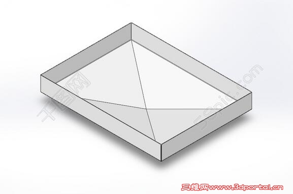

发表于 2017-9-5 09:35:15 | 显示全部楼层 |阅读模式 来自: 中国江苏
在solidwork钣金 有个 交叉-折断 (图1)
$ Y; v; x' H% J
0 Q+ p! V. T/ F' }6 M( d. _7 m/ P7 r网上查了是 用来加强 较大平面的 刚性减小变形
( B: m1 O, R4 ~
# z$ l( n; ?, v5 s0 J" e: O0 w想问一下熟悉钣金的大大/ f) Z( r: _& D1 z

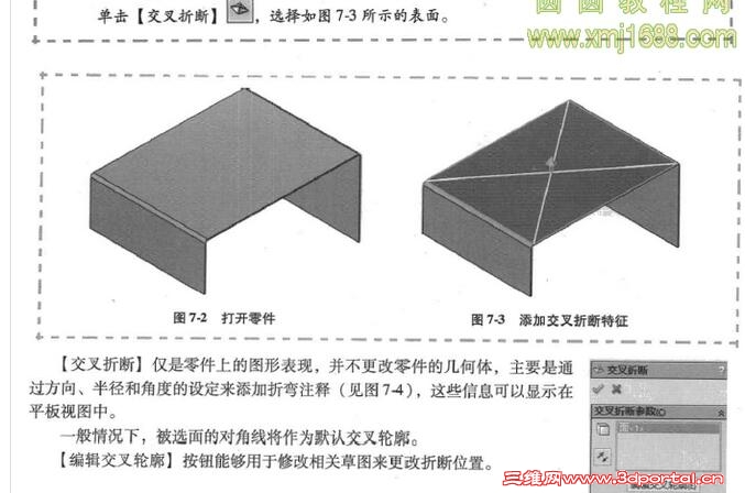

+ O9 w& d) A: ]& n1 o1. 这个  交叉-折断  效果折出来  是否类似(图2)   平面沿两条对角线隆起
- n* {6 r9 p% e+ \% j( E/ F  g
0 I4 y" y, f; j( {6 Z7 V  u# o& J7 ~2. 具体折弯过程 是不是  简单的  先折一条对角线  再折另一条对角线
5 H  C$ a* B* F# |# \9 s1 o8 m# _' j - C* O/ f+ c+ e& Y! C& |/ f
    感觉折过 第一条对角线后 板子翘起来  再折第二条对角线好像有影响* }0 Q9 h$ _5 w: _$ O5 H& i( x' T

发表于 2017-9-5 21:54:19 | 显示全部楼层 来自: 中国浙江金华
寂静天花板 发表于 2017-9-5 18:46
$ w) B' N  Y: L7 Z1 `完全错误的理解,根本不是那么回事,好好翻中文帮助文件
/ q( f% }9 S2 a/ Q
很好的解释,谢谢寂大
