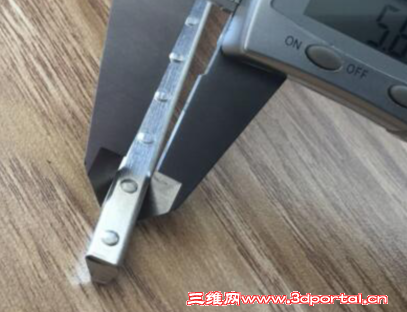

  ?9 }  f8 c% t求助三角钢表面打 防滑点工艺,   什么工艺?(http://file:///C:\\Users\\Administrator\\AppData\\Roaming\\Tencent\\Users\\2853575823\\QQEIM\\WinTemp\\RichOle\\_${D{(HQA$V]$LI9NCT80NT.png 冷镦?热镦?还是热轧辊?) 用什么设备来做呢?谢谢 尽量详细点
上面的凸点
上面的凸点

反面有凹陷可用冲压,材料好像是板料压弯的,不像是角钢。

看图好像是钣金+冲压的,不像是角铁加工的

+ J/ A+ ^( \2 B; W目前 确定是三角钢拉出来, 然后处理的,供货商保密不说

应该是轧制成型的,将棒料加热轧制或轧制棒料之后利用余热直接轧制,表面处理了吗?照片反光,看着好像镀锌了

角铁多厚的边呢,我看照片应该是冲压成型的,什么设备做,要依据模具定,主李考虑效率。其它方法可能是从坯料生产厂定做的。

应该是冲压成型的; ?: m. p( q4 @: n. W/ }5 `, j  U

冲压应该没问题

中间断下看一下,是实心,还是空心,空心就知容易了解,如果是实心,预估模具冲压

看表面应该是型材冷拉过来二次加工,凸包如此规则肯定是借用模具,我个人认为可能是冷挤压,或者加热成型
