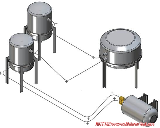

       1. 在装配好基础模型后,使用三维草图功能把管路的路径绘制出来,如图1。
图1 绘制管路路径

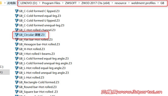

       2. 打开焊件结构构件里目录文件草图的位置,修改或是新建合适的管道模型截面图,并保存在构件库里(保存在根目录里)。
图2 打开焊件结构构件目录文件

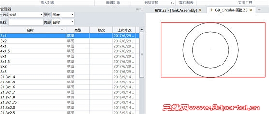

图3 管道模型截面

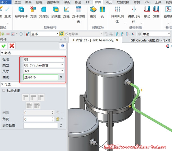

图4 在焊件模块布管
       4. 布完管道后,管路在弯道会自动分离部件,变成多实体零件,如一整根管不需焊接直接弯管,可用“组合”命令布尔加运算组合。
图5 管路在弯道自动分离部件

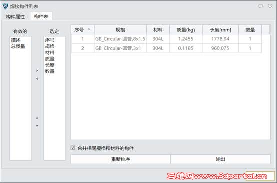

       5. 选择【焊件切割表】命令,统计钢管明细表。
图6 焊接构件列表

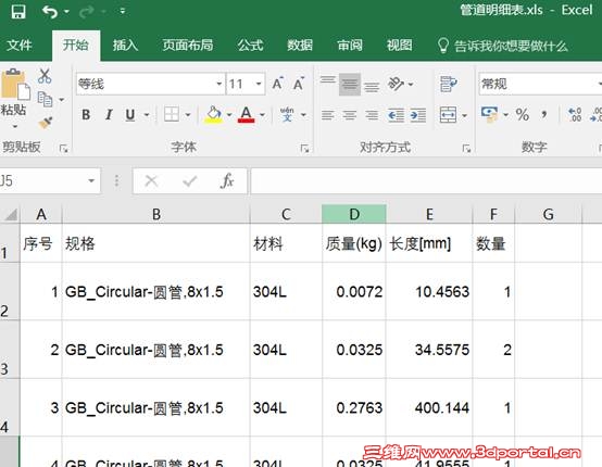

图7 统计钢管明细表
       6. 如果要统计相同管道的总长,只需要勾选合并相同规格和材料的管道构件,就可以快速统计出来。
图8 统计相同管道的总长
