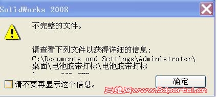

' K3 Z- n9 \) G9 BSOLIDWORKS不能打开由PROE转换出来的STP文件。出现下图提示。5 ]' c6 W, n- l
11.JPG # I8 p5 B5 `  s% V0 C. }) O0 B
请问如何解决呀!' {( Z7 r: o& d7 Y" X

是的。如何解决呢?这是公司的电脑。升级又很麻烦。
发表于 2017-8-30 14:04:44 | 显示全部楼层 来自: 中国浙江宁波
可以用别的软件转换或者叫别人帮忙转一下
 楼主| 发表于 2017-8-30 14:35:49 | 显示全部楼层 来自: 中国湖北武汉
好办法。谢谢!
发表于 2017-8-30 16:13:51 | 显示全部楼层 来自: 中国上海
2008版,即经典又复古的版本。$ q& h( X" f9 _- y; v4 J4 Z3 |
要么升级,要么找人帮忙转格式吧
发表于 2017-8-30 20:14:25 | 显示全部楼层 来自: 中国广东深圳
人家帮忙转换出来也是高版本,楼主还是打不开。
 楼主| 发表于 2017-8-31 08:25:26 | 显示全部楼层 来自: 中国湖北武汉
还真是的。% F7 [) h3 H7 h- X' g# k
公司的是正版。升级太麻烦

发表于 2017-8-31 11:40:36 | 显示全部楼层 来自: 中国广东广州
把文件拷贝到c:盘,不是中文名的目录下打开
发表于 2017-8-31 18:59:46 | 显示全部楼层 来自: 中国浙江嘉兴
igs应该可以打开的吧。多试几个格式

是的。我最后用UGNX11导入后再输出为IGS。这样才解决。谢谢楼上的各位大侠。最后还是想办法安装一个14。我一向都是用16的。这是刚来一家新公司。
