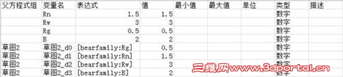

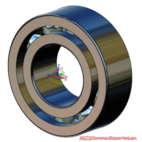

       工程师们进行产品设计的过程中,有时需要体现各尺寸参数之间的关系,或者进行变量化设计,此时会使用方程式来进行相关工作,而在中望3D中,方程式的编辑既可一条一条的输入,亦可直接使用已有的EXCEL数据。
       接下来,我们以下图的轴承变量数据为例,在中望3D编辑方程式,并导入导出EXCEL。
图(1)

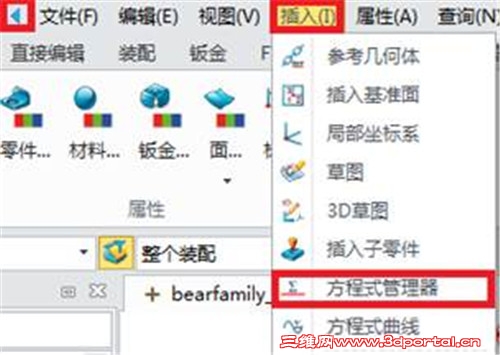

       1.点击左上方的蓝色小三角按钮,在展开菜单中点击“插入”,选择“方程式管理器”。
图(2)

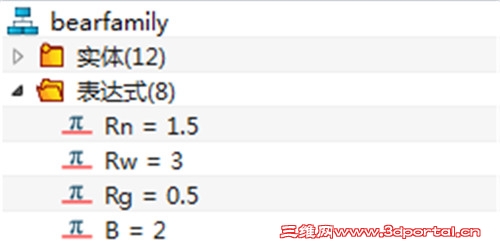

       2.打开管理器对话框,即可进行方程式的编辑。图中是已编辑的变量,亦可通过下方对话框输入新的方程式。
图(3)

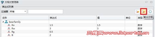

       3.点击右上方的“输出方程”按钮,将已有的方程式输出为EXCEL。
图(4)
       4.输出后的EXCEL文档如图所示。
图(5)
       5.接着,插入一个变量“C”,它的表达式为“Rn+Rw”,如图所示。
图(6)

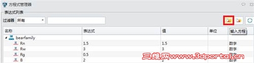

       6.点击方程式管理器右上方的“输入方程”按钮,将编辑后的EXCEL方程式输入。
图(7)

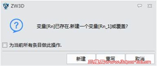

       7.输入时若有同名变量,将进行提示,根据需要选择“新建”还是“重写”,这里我们选择“重写”的方式。
图(8)
       8.输入后点击“应用”,即可完成EXCEL方程式输入,结果如图所示。
图(9)
       综上所述,中望3D方程式管理器,可以满足设计师们对方程式编辑的需要,既可逐条编辑,亦可借用EXCEL方式进行方程式的编辑,有效地提高设计效率。
