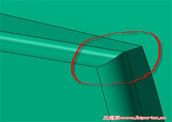

       破面修复是一个产品工程师无法回避的问题,而从前期报价到模具设计及CAM编程加工都涉及到补破面的工作。在一些OEM公司,客户来图格式多样化,难免出现破化的产品图,一些变形严重的面更是让人头疼(如图1)。
图1 变形严重的破面

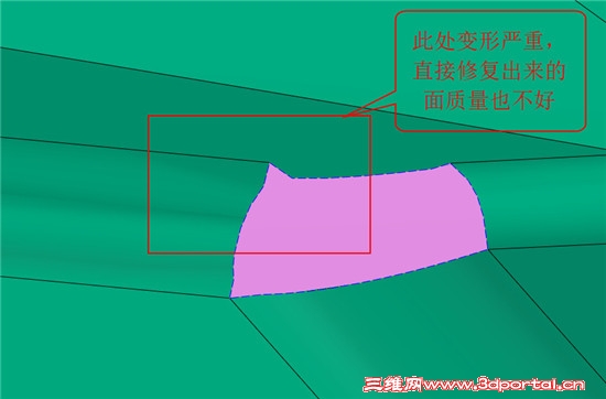

       那么如何对上图所示的破面进行快速修复,且使其达到良好的质量?下面我们来学习使用中望3D的混合建模功能,对破面进行修复的技巧。

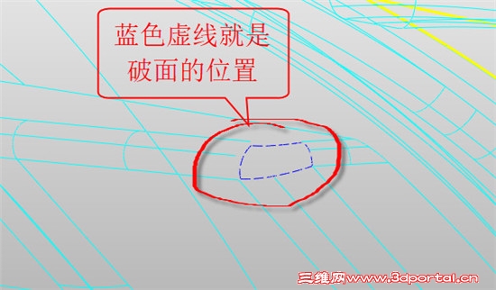

       1. 通过切换到线框模式(CTRL+F可以快速实现线框和着色显示的切换),具体见图2,蓝色虚线就是有破面的地方。
图2 破面的位置

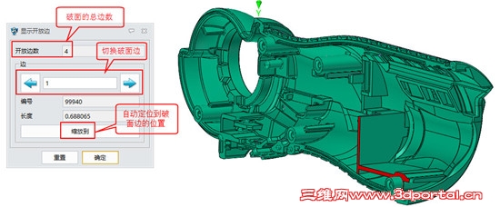

       2. 通过修复模块里的显示开放边功能,自动定位到破面的地方,具体操作如图3、图4。
图3 自动定位破面的地方
       缩放定位后的效果:
图4 缩放定位后的效果

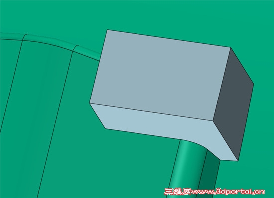

       1. 在破面变形的位置创建一个六面体,大小覆盖变形的面就可以,如图5。
图5 创建六面体
       下图是布尔加六面体后的效果,如图6。
图6 创建六面体后的效果

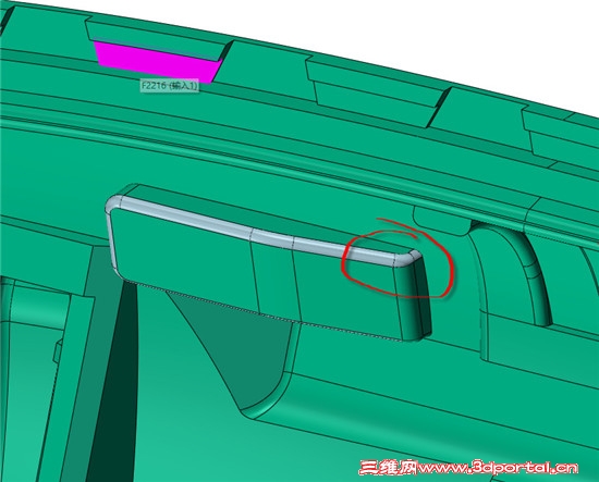

       到此破面已经完美修复,见图10:
图10 破面修复后的效果
       中望3D支持在面体与实体之间做布尔运算操作,这样可以免除很多需要做面才能修复的麻烦,而且操作更快捷,修复效果更好。
