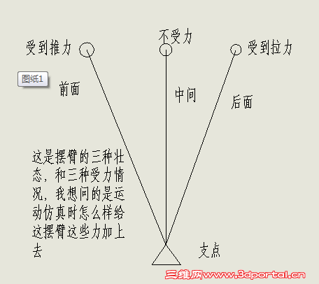

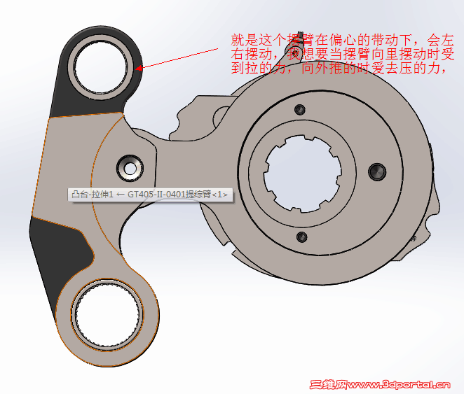

% A( d$ _5 c4 ^4 ?3 [* T* d- n这是摆臂在偏心的带动下,形成左右摆动,如何在运动仿真中给它力,我要的效果是,当摆臂向里时 QQ图片20170816141556.png QQ图片20170816141608.png ,摆臂上面的孔受到拉的力,当摆臂向外时,摆臂上面的孔受到推的力,当摆臂中间时,摆臂上面的孔不受力。

& m$ a. R1 O7 G1 t5 J% f 微信截图_20170818075531.png 就是想问,这些力怎么加载上去! x, Z# q' t" J$ l& W6 Z

摆臂2个孔可以固定,由电机扭矩转化到偏心轮上的一个推力,根据几何关系可以确定力的方向。施加到摆臂与偏心轮的连接孔上。
