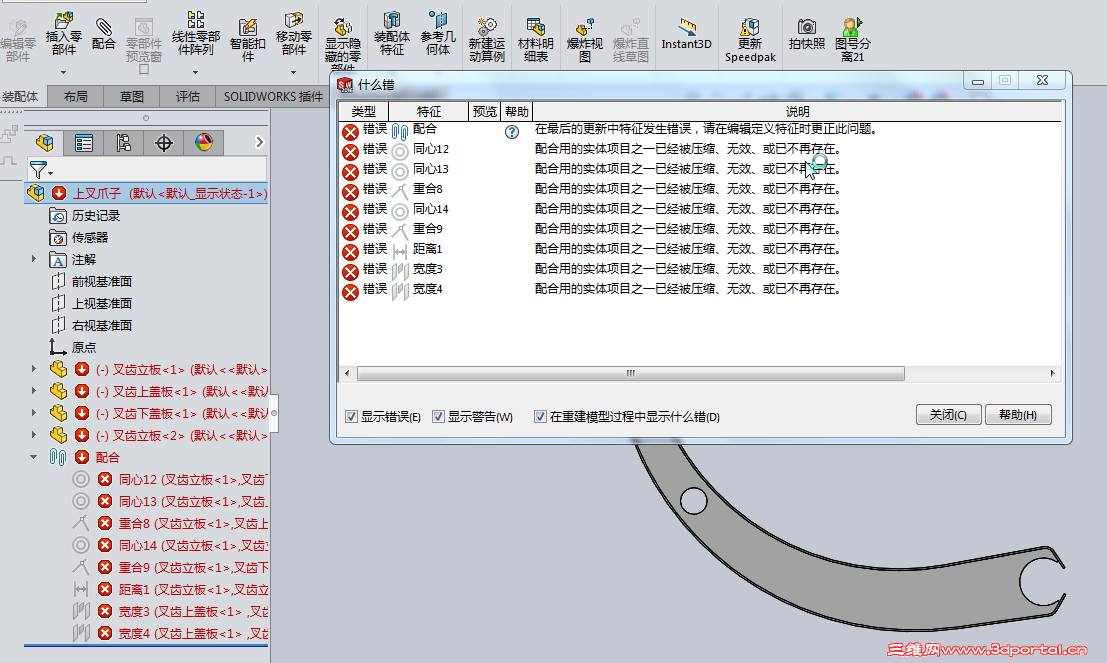

大装配

到底是什么原因,且不知道哪个件出来了问题,大家遇到这个问题过吗?

发表于 2017-8-12 08:14:03 | 显示全部楼层 来自: 中国浙江杭州
有没有可能是出工程图时对零件增加了倒角什么的,导致一些配合参考丢失?
发表于 2017-8-12 11:23:55 | 显示全部楼层 来自: 中国江苏常州
看看有没有别的配置

 楼主| 发表于 2017-8-15 08:16:02 | 显示全部楼层 来自: 中国山东临沂
所有零件从零件图里找不到错误,也不显示出错的地方

发表于 2017-8-15 09:45:07 | 显示全部楼层 来自: 中国河北保定
jianmuguo 发表于 2017-8-15 08:16! F1 Y, R) x' ~, Z/ [# B
- f' r+ A( C- P! g" W* M  o
应该就是这个原因,你把这个压缩解压缩看看是否还报错
