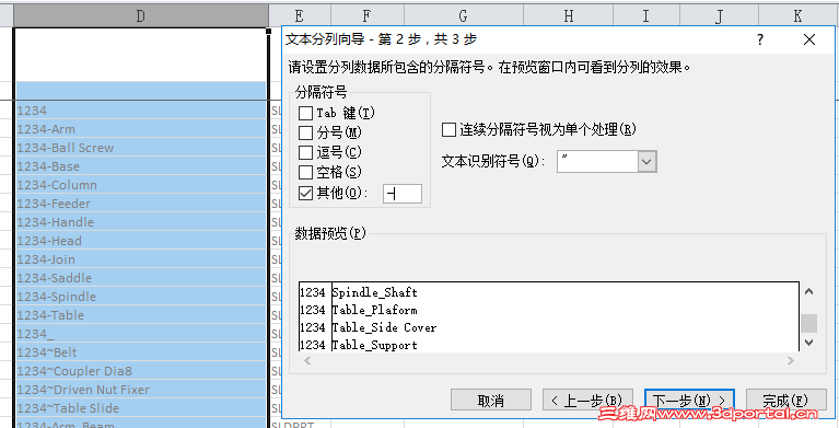

本帖最后由 287636713 于 2017-8-11 14:53 编辑 , U/ l9 {9 ]. c  j! l7 E
7 }- K6 O& o+ J2 g) l" h( B% w俺只会笨方法,仅供参考。

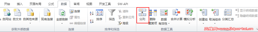

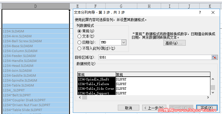

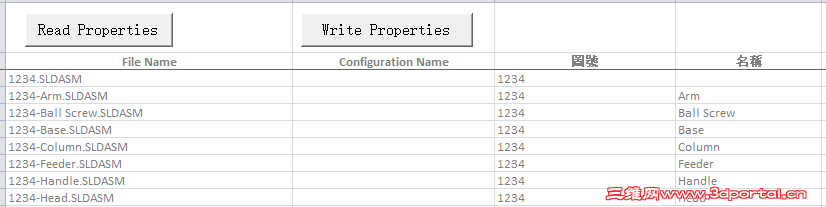

. s/ t! w8 m8 C1.利用网络上大大分享的批量修改属性工具,打开所有需要修改的零件及组件档案;
# o+ x! }; j# v" G$ ^2.利用Excel数据》分列工具,将档案名称进行分列处理;- F9 I# Y  \- e
6 q  V7 w- T& Z( P
00.PNG 01.PNG 02.PNG ; s( n2 J$ e: s; i
3.批量写入需要导入的属性(如图号&名称)
* D7 h6 N2 s3 v2 ~$ z
" ?4 W7 T) ]2 S3 a9 fps; 免责申明:非原创,俺从别处学回来的。

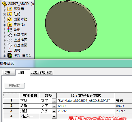

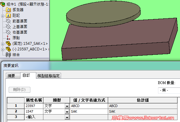

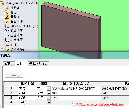

參考眾大師的結晶,稍加整理一下,因沒經大批量及大容量的組件測試過,- n6 m# s0 @& D. _. P/ Y6 T9 ?
所以建議僅在小批量及小容量的組件試試看了!
' J5 @2 _  q& q/ ^+ n+ }) ^: o5 r( V% ~2 q
執行效果如附图.
$ V) f" d. x( |- u: O- ]' Q! i4 Q) x( Q, o- T* l( F
2 L! U" ~5 _" o  W# q$ i
/ |% e9 ?* q: }8 b, A  n 2.png
  j7 K! I. |9 n/ G- B/ G

感谢鹿大大及28大大!感谢各位的回复,感谢梁大大的回复及上传文件!您的宏我还没下载,但是有个问题,我现在的名称图号中间以空格区分,如果改成“-”号工作量非常大,不知能不能在我发的这个宏的基础上修改成可以遍历批处理的宏。

) a; E" u# s+ Q5 u, gL1 = InStrRev(name_ay(n), "_", , 0) '編號_名稱是以 "_" 之符號分隔,可依需要更改所需之符號
% t! C; O, Y9 ?
5 c1 s/ g' \  q! Q, k0 u8 {1. 看上面,把黑色的  "_"  改成  "空格"  就是
3 e0 _5 x! M+ N" D, l) Y- X9 W2. 繁字自行改為簡字,綠色字可以不改.  l  o( w3 }+ F' H$ X- V5 a
# C5 I. c3 }5 u( _

/ n" t* u! y' J, ?7 x2 Q谢谢梁大细心指导!!
