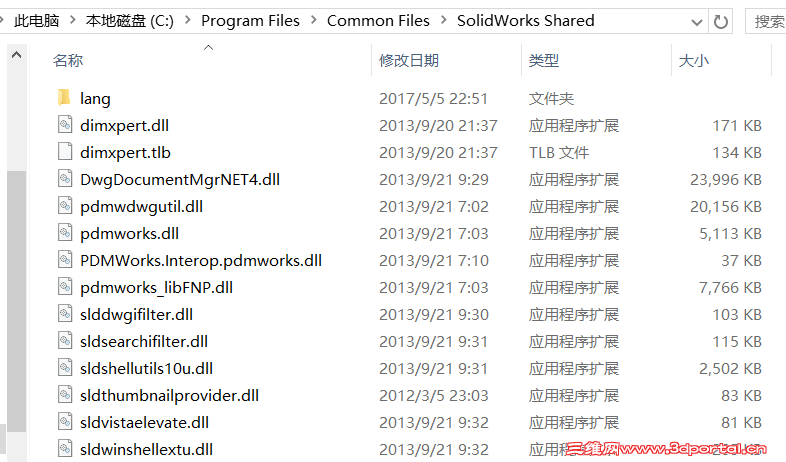

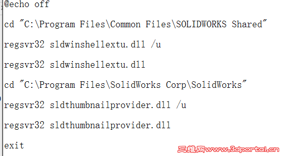

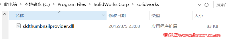

在solidworks目录下,查找下面两个文件的路径
) a5 L6 ?' n1 L3 E3 q sldwinshellextu.dll ,sldthumbnailprovider$ P! f8 d- ]1 ]$ t) w
然后,按下面方式建立一个批处理文件(复制到文本文件后,将文件后缀改为.bat)  l' N/ o( C* }" C* j$ E8 _$ {
注意:按实际修改路径. y+ R! L$ ^1 B' ?5 o
- V" E+ a2 ^8 x+ x1 f, p4 t4 K  u9 X- C
完成后,双击该文件!" B9 z# Q7 B3 E4 ^( y. x3 Y" S0 v4 q
- E7 m6 K/ V: H
  1. @echo off
    9 C& ?5 A: o8 ?; A6 E. T( x! P
  2. $ F1 J, n5 ^! _/ Q
  3. cd "C:\Program Files\Common Files\SOLIDWORKS Shared"
    ( q" O" Z0 D8 K( Q( n4 A
  4. $ _% X2 d7 r8 g
  5. regsvr32 sldwinshellextu.dll /u - G' T. P8 F  q- W; w1 g
  6. ' o$ M0 o  A1 a8 O
  7. regsvr32 sldwinshellextu.dll
    4 P& q% e2 Q$ I# n
  8. . z* c7 f2 P5 j* L2 I
  9. cd "C:\Program Files\SolidWorks Corp\SolidWork"" e3 C# C) |9 J1 q0 V% P
  10. ; P" M% n! q5 M/ {
  11. regsvr32 sldthumbnailprovider.dll /u
    ! n( c- y- g/ T( d' ^# K% h
  12. 2 w3 V; W- w0 u$ A' |" }
  13. regsvr32 sldthumbnailprovider.dll
    # {) l- ?8 `8 Q& ]; ]4 _# w
  14. . `0 w0 D$ C, b  Y0 b  M3 @
  15. exit

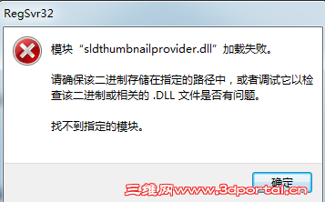

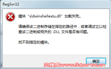

试了,不行,加载失败,

, J7 ?0 P! @  M8 b0 Z5 }  i& z一样的加载失败,也不知道什么原因
